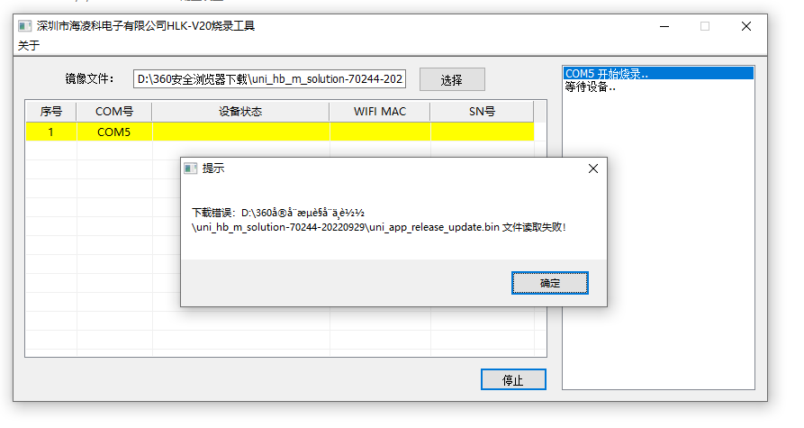

为什么烧录语音模块v20老是显示等待设备?都以文档来操作的,先下载再上电的,还是显示等待设备,请问怎么解决?

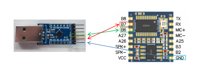

可能是串口问题,能拍个模块看一下吗

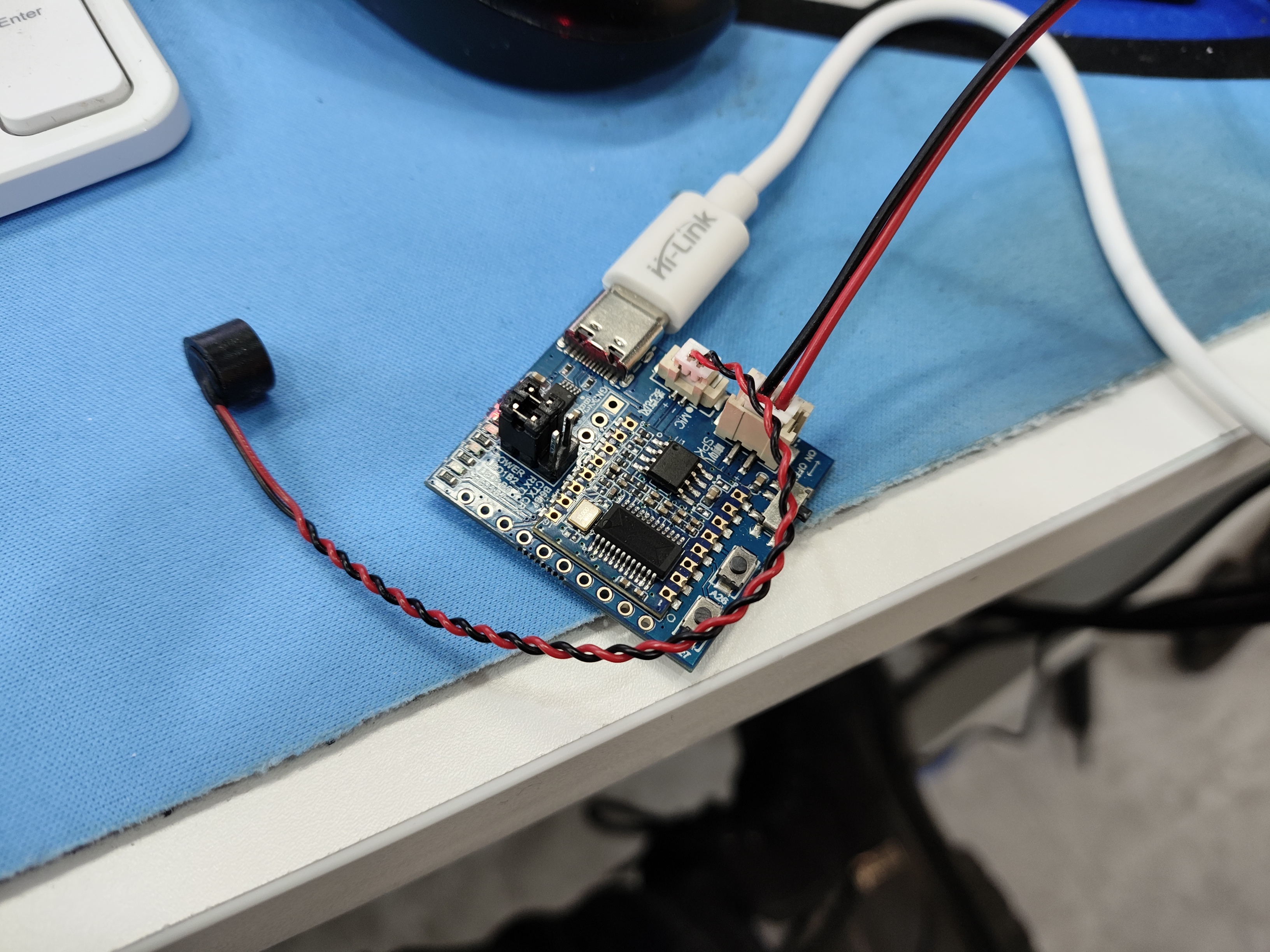

是最近购买的模块么?之前的老模块是不支持串口升级的。如果是最近才买的可以联系销售重新更换一个新的,或者再按照文档再试两次。

usb烧录模块有固定要求吗?还是随便的串口模块都行

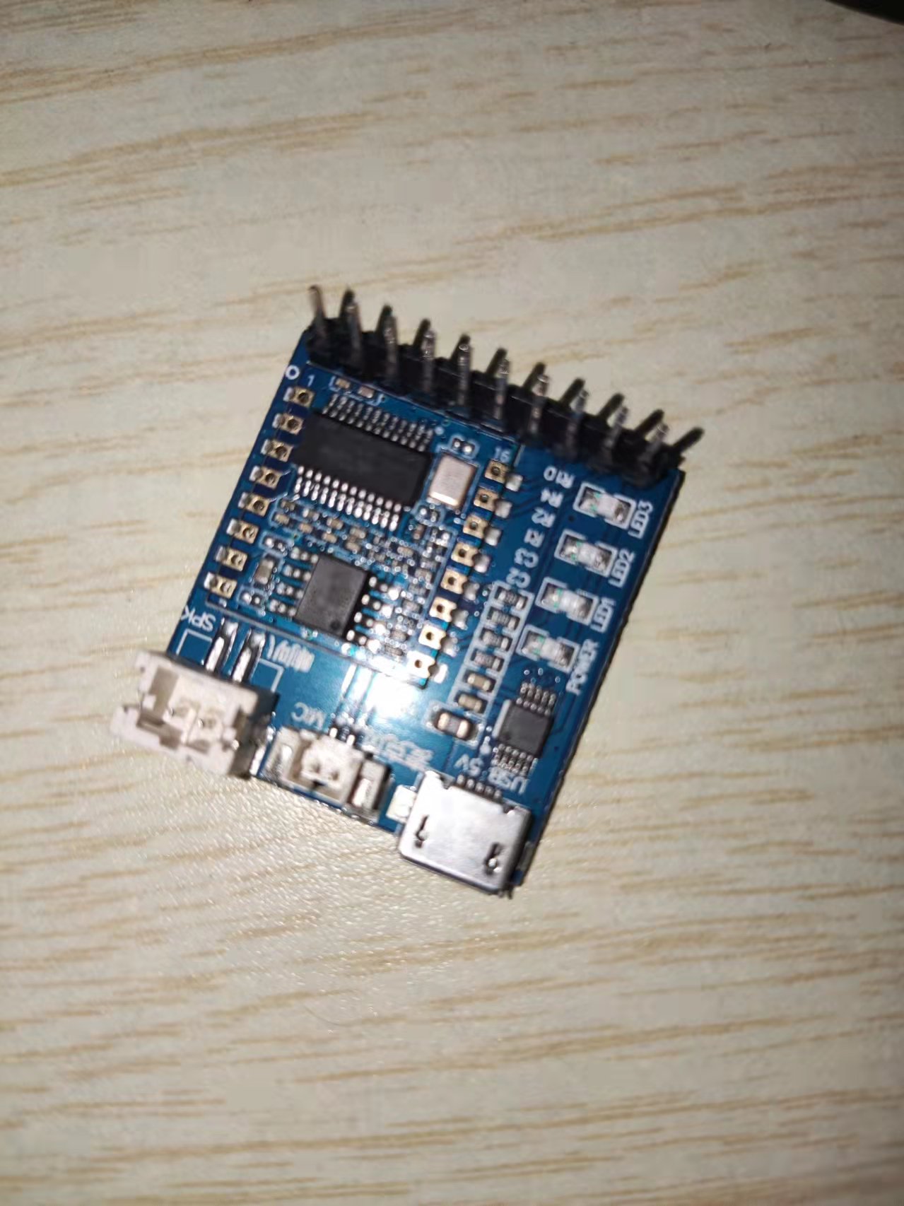

我这里也有一片V20语音模块,是从云汉芯城拿的货,出现问题是固件升级按照文档操作,显示等待设备?如何区分新旧版本?如果是旧版本,自己可以烧录吗?

另外说一句我是今年从云汉拿的货
