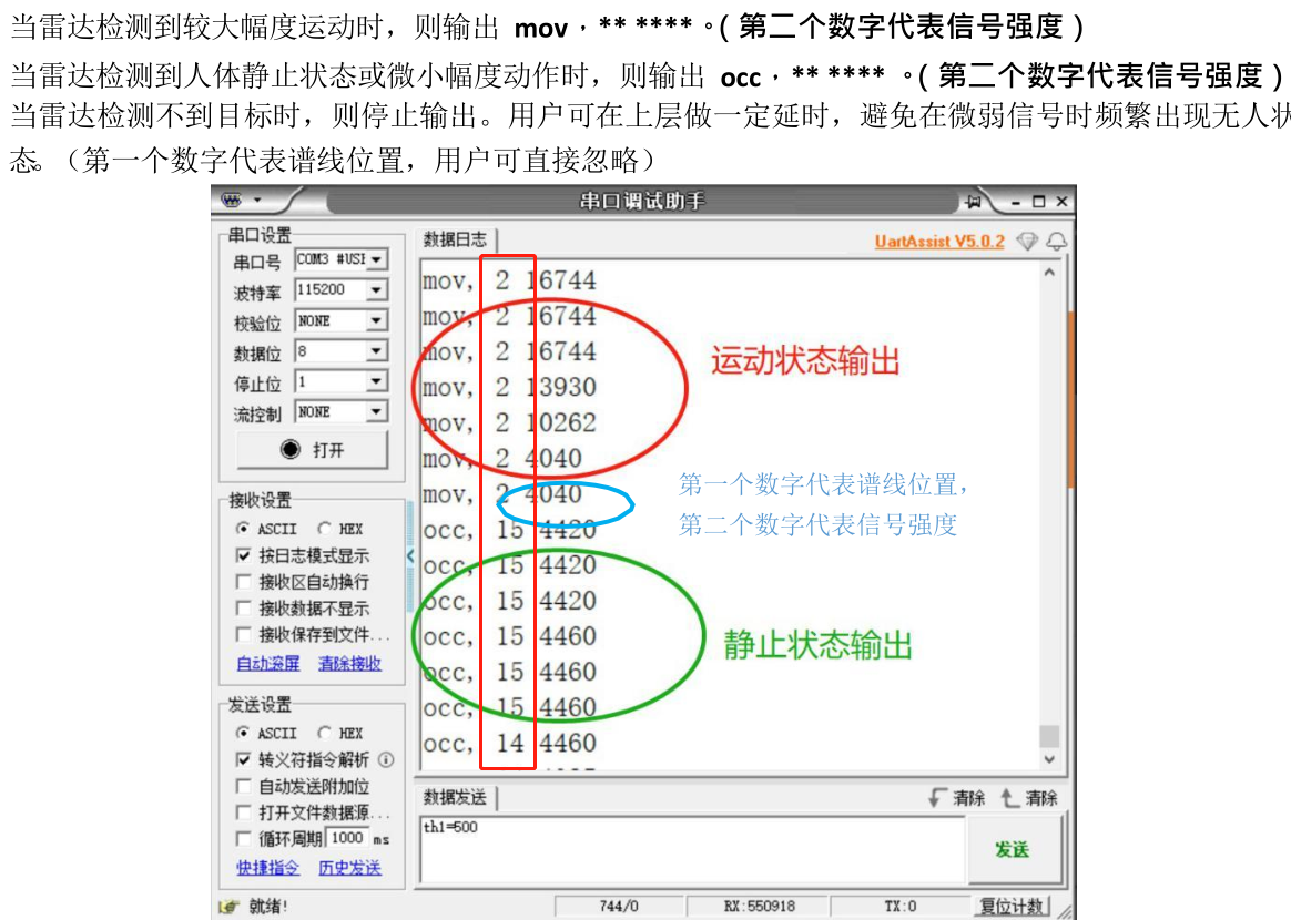

这张图中的第一个数字代表的意思,我可以怎么使用这个数字呢?这个是否代表着检测到的人与传感器的距离呢?

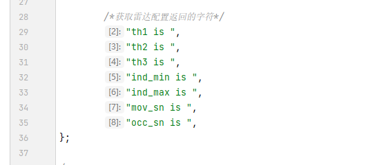

这个是get_all时返回的配置,其中th3,ind_max,ind_min这三个我并没有在手册中找到相关的定义,请问有人知道这个几个代表的是什么意思吗?或者说能够配置这几个参数的指令是什么吗?感谢

第一个数是谱线位置,这个一般不用解析,是我们调试模块使用的。
th3是最远距离的灵敏度设置,保持默认就行。
ind_max,ind_min这些参数也是内部调试用的,不用配置。

那我想知道大概th1th2设置的大小和检测距离的大概对应关系,请问这个有大概的数据吗?
