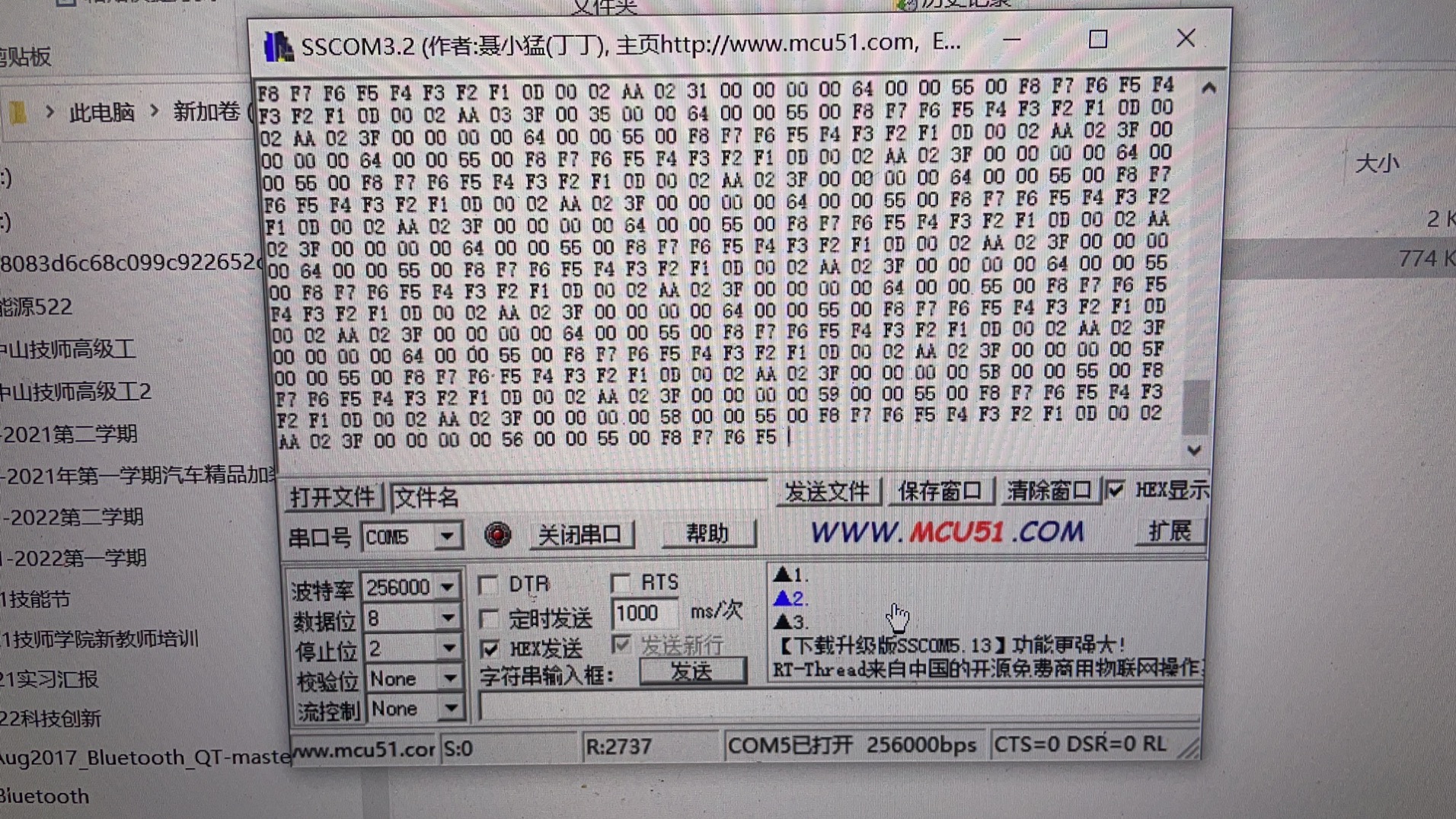

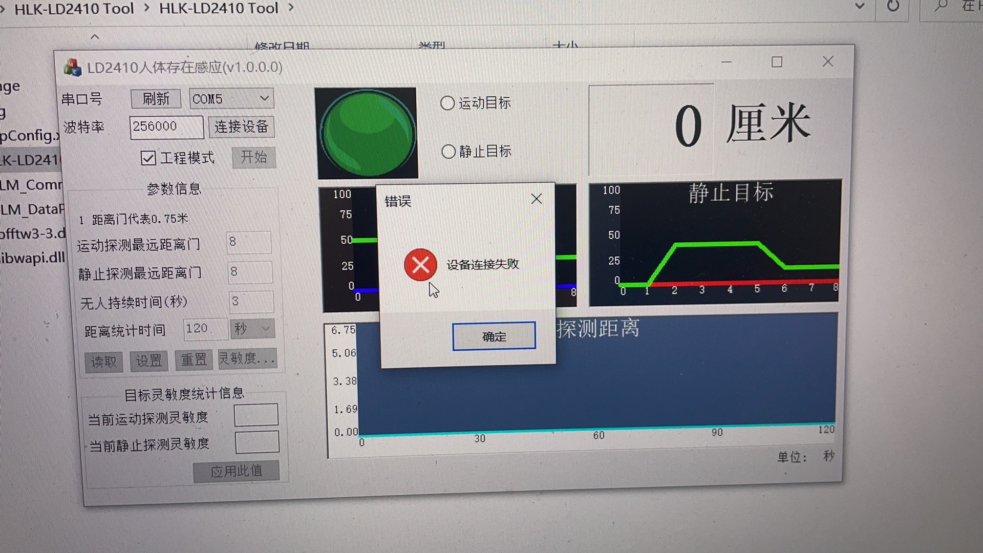

本人购买了海凌科LD2410人体存在感应模块。商家提供了用于调参的上位机程序。我将模块通过USB转接口转到电脑上时。使用串口调试助手可以查看到模块通过串口传输上来的数据,但是使用商家提供的上位机调试程序却无法连接到模块上进行参数调整。请问这个问题要如何解决呢?微信图片_20220822162208.jpg

我也遇到了一样的问题,查阅手册得知,必须将调试助手波特率设为256000才能解决。
连接方面:就是将ld2410b通过1.27mm转2.54mm接口,连接ch340后接到电脑usb口就可以了
