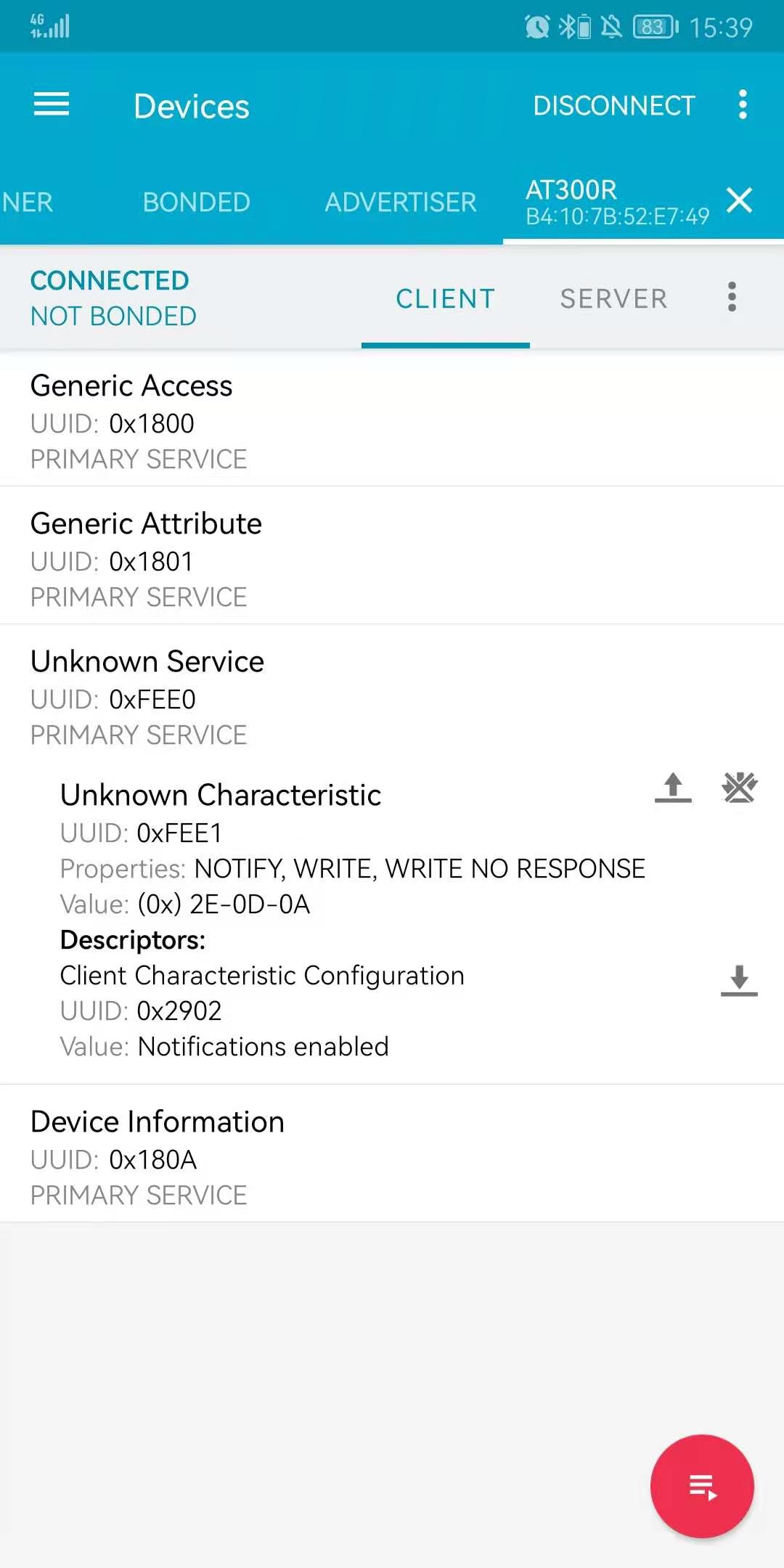

1.UUID是否对应的上,B40只支持128位的UUID。
2.手机和目标从机是否能正常通讯。用NRF Connect可以查看具体对应的服务UUID是多少。

您好,关于第一点uuid的对应关系,从机蓝牙模块的手册介绍其uuid是16位的。b40只支持128位uuid,理论上讲是不是应该连上之后收发都不能用呢。
第二点手机能够和目标从机通信,收发透传均正常,使用nrf connect连接后查看到对应服务uuid如下图。73F3A6D4-0CFA-4D62-A49F-3C6B209D386D.jpeg
