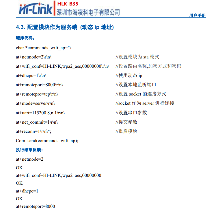

HLK-B35模块ap模式怎么配置,具体的指令是什么?

可以看手册这一部分,只要把模式改为ap模式就行
