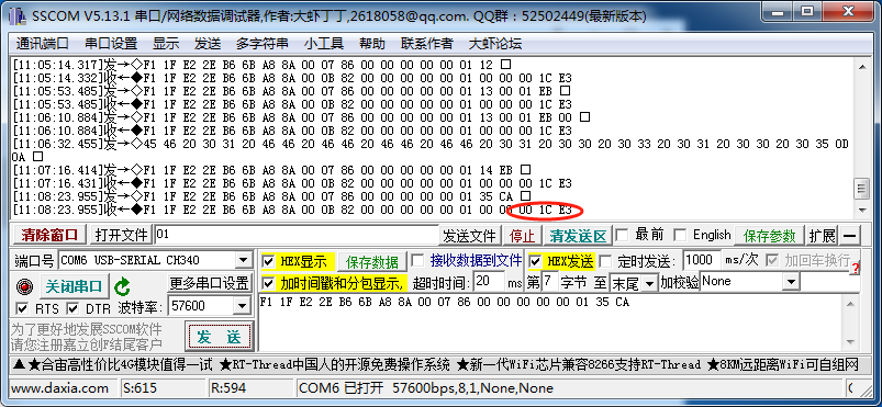

383f使用串口发送指令,返回数据都一样
发布于 2023-10-18 10:06:45

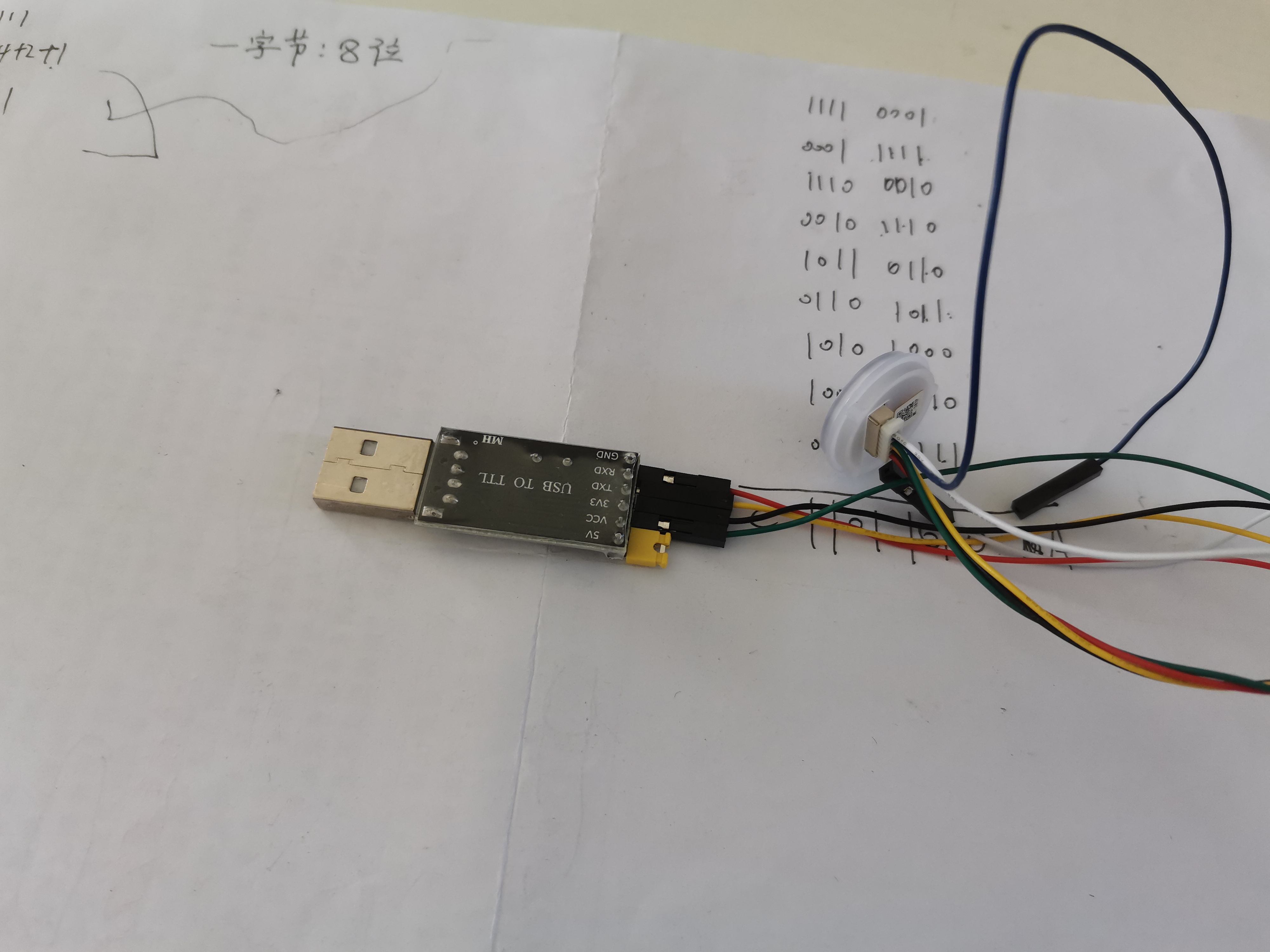

硬件链接和串口调试结果
2023-10-18
显示校验和计算错误,可以再检查下校验和是否计算正确,指令是否正确
