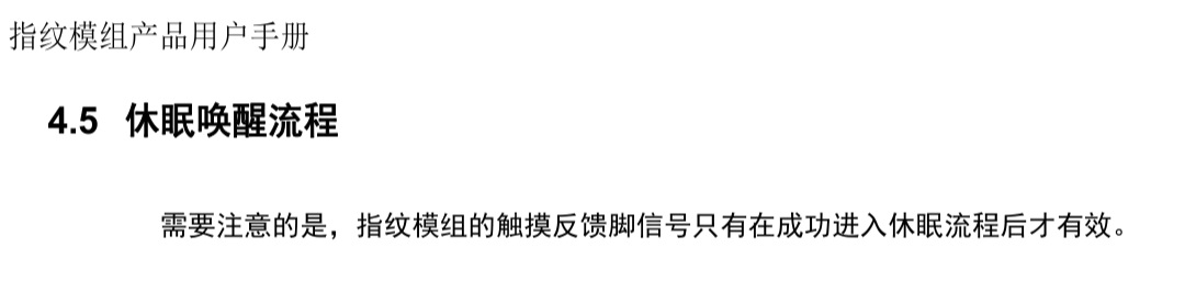

也就是说,模块休眠后,手指按触摸板,模块的串口会有电平变化?手册上说,只能休眠模式可以唤醒,深度休眠不能这样唤醒吧?
