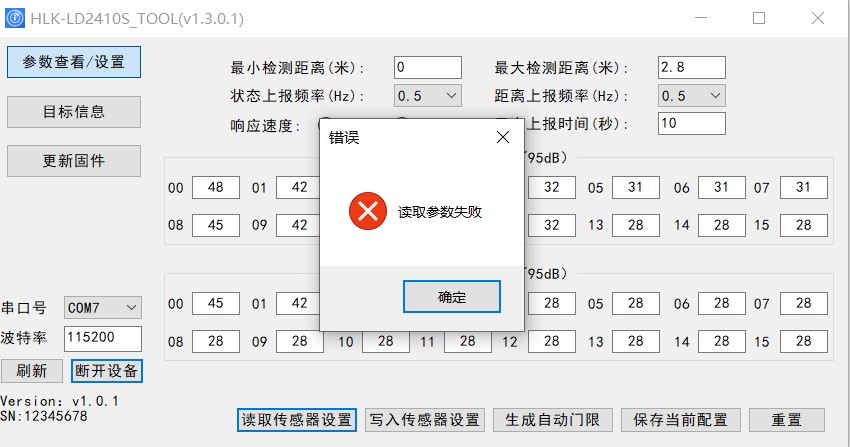

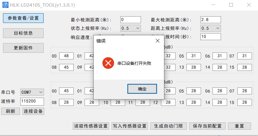

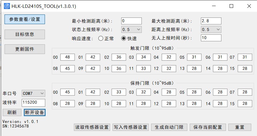

HLK-LD2410S_TOOL(v1.3.0.1和v1.2.0.15)无法稳定与LD2410S建立通信。
昨天使用v1.2.0.15成功了几次, 今天一次也没成功反而v1.3.0.1成功了几次
极大概率出现下面这种情况(没有其他软件占用串口)
极小概率可以连接成功
在连接成功后,极大概率读取数据失败(写入数据也是)

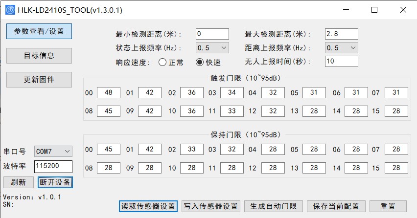

还有一种情况是连接成功了一半???
如图所示,版本号读取了,但SN没有
不使用上位机,使用串口助手能够收到数据
我应该如何解决???

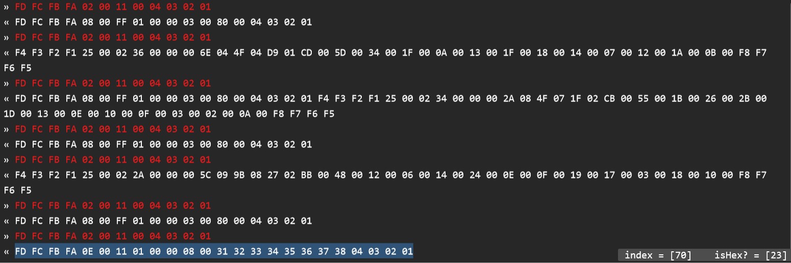

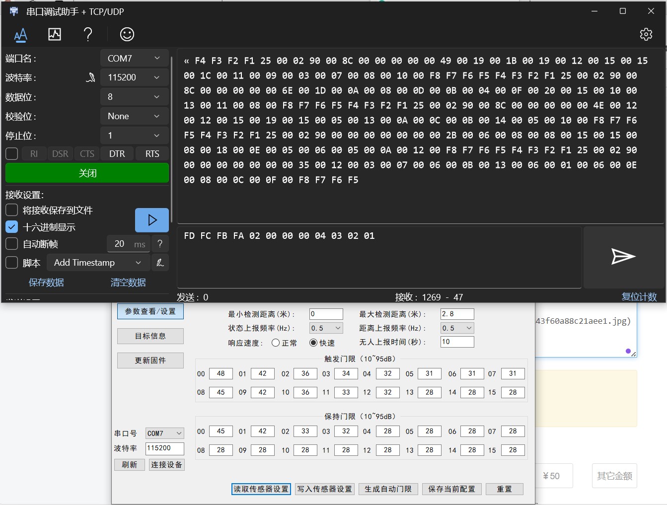

我自己使用串口助手发送数据时,发现模块的返回数据有问题
首先按照手册发送使能配置命令,模块正常返回
下一步我准备获取序列号,发现它还是返回使能配置命令的ACK
下图可见,使能配置命令和获取序列号命令的返回ACK是一致的(红色是我发送的数据,白色是设备发送的数据)

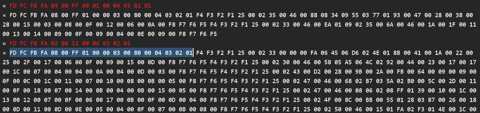

当我多发送几次获取序列号命令后,终于有一次返回了序列号

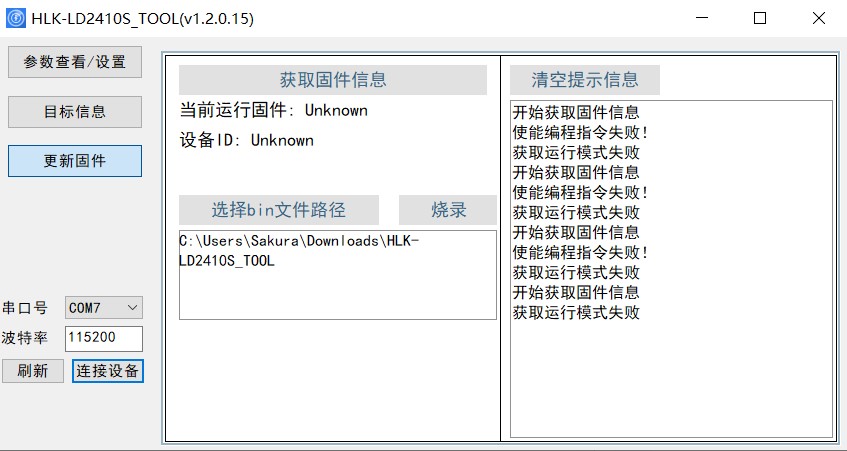

既然数据返回都是错的,那也不要指望上位机能连接了,而且连接不上,也更不要指望通过上位机更新固件了
还有,为什么使能了配置命令后,还会继续上报数据,按道理说,进入配置命令后,应该停止上报数据,这会加大分析数据的难度,16进制的数据不像字符串数据那么直观。
虽然缺点很多,但检测的数据还是挺准的。
xiao_guan 2024-02-18
模块使能配置后,会停3s,如果3s内不发送其他配置指令,3s后数据就会继续上报。你目前的是旧固件,需要使用1.2.0.15的上位机连接模块,如果还是不行可以联系客服拉群处理。
