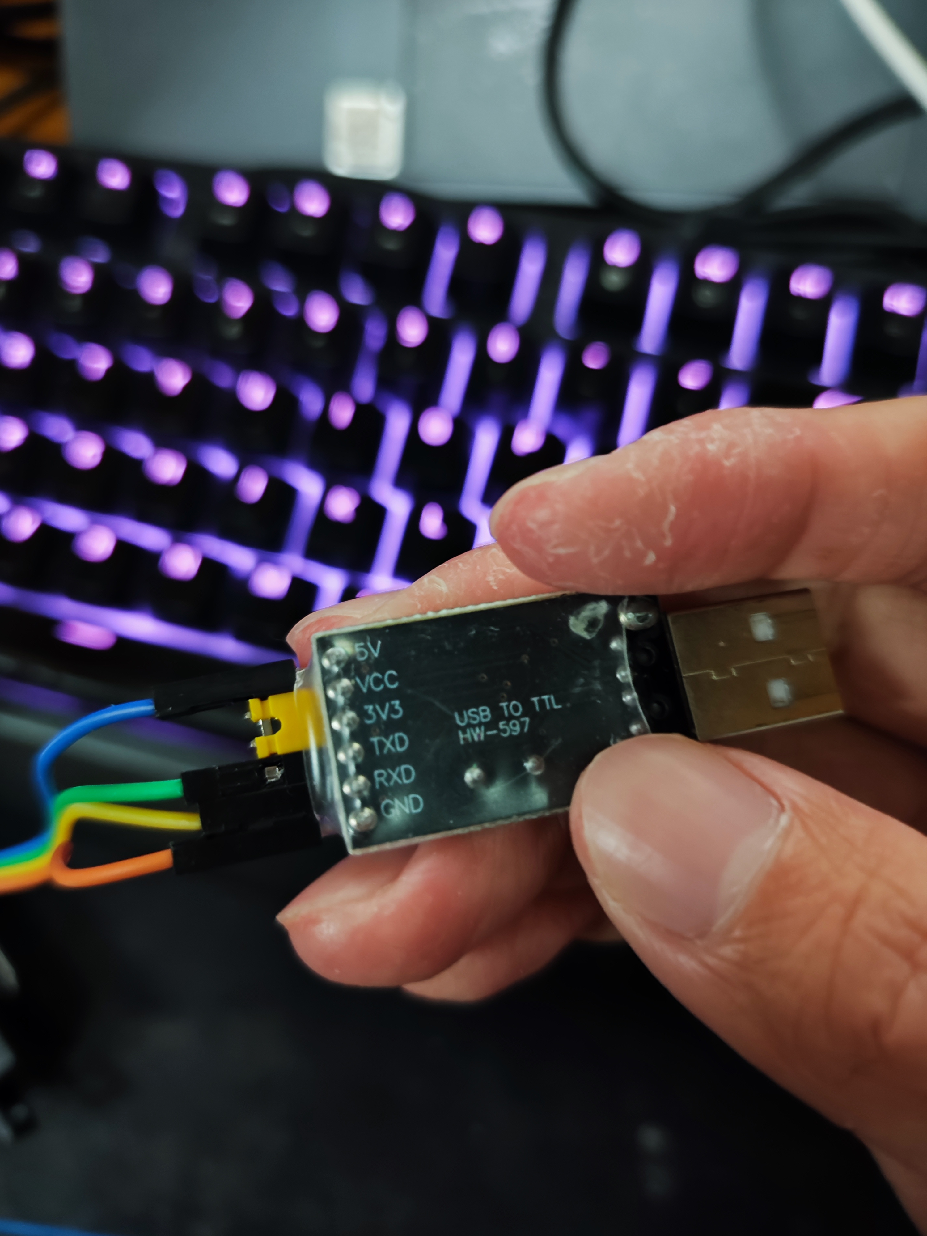

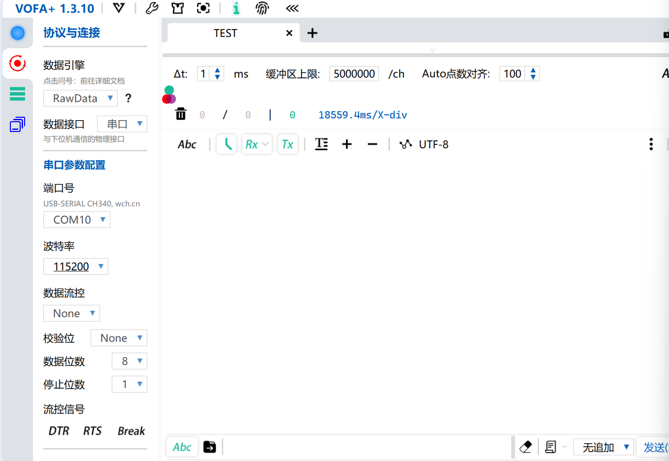

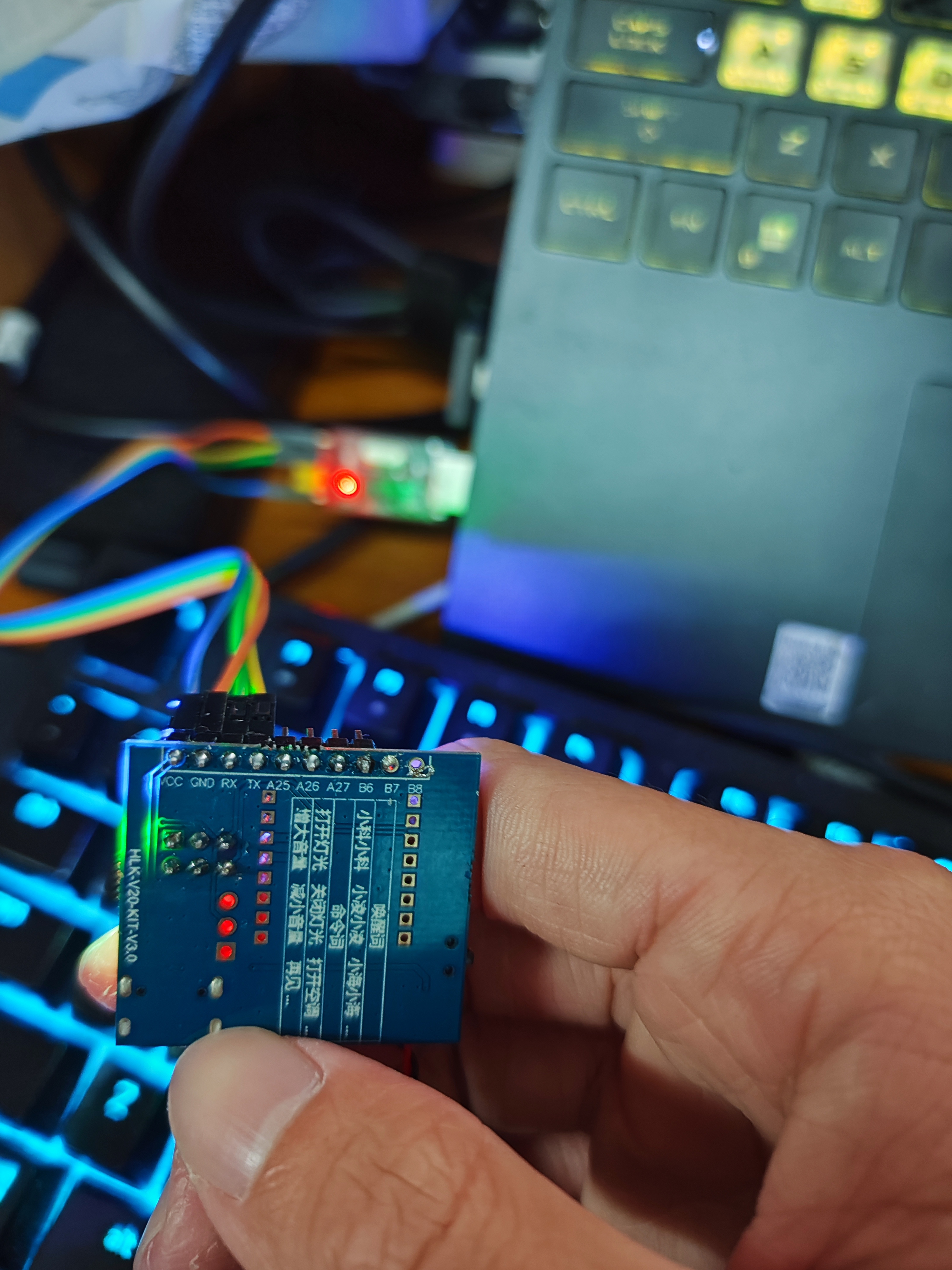

在使用HLK_v20进行应答发送数据时,模块可以接收到我发出的声音并作出语言回应,但是pc端的串口工具却没有接收到信息,已经显示连接上了IMG_20240226_184543.jpg

T,R反接一下再测试,旧底板的丝印有点问题,这两个脚的丝印标反了。
