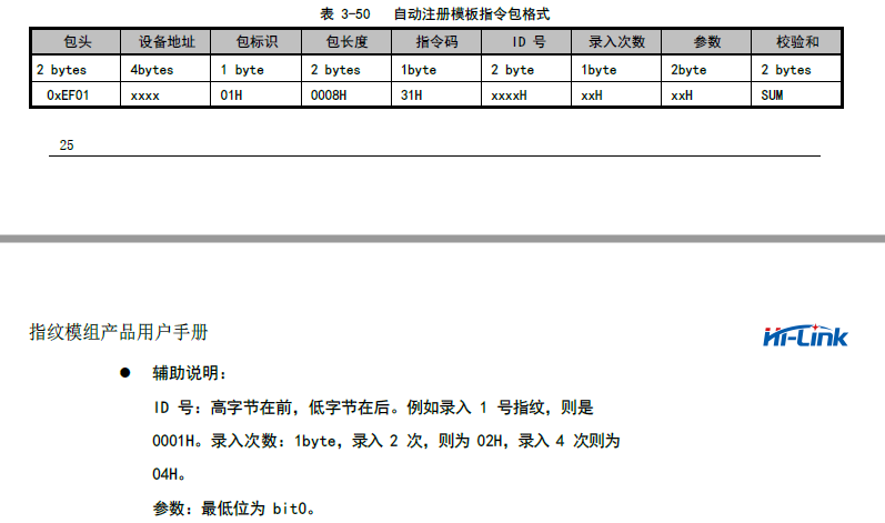

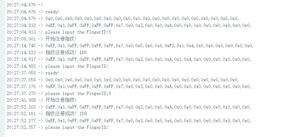

自动注册指令中录入次数不能为2
发布于 2023-05-09 14:10:59
996
海凌科技术支持-潘工
这个自动注册录入次数是可以是两次的,没有回复应该是一直按着指纹没有松开,或者指令错误
