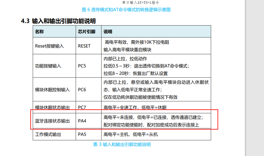

B40蓝牙模块有办法让连接断开状态通过串口输出吗
发布于 2024-03-04 19:41:23
串口可以输出连接断开的状态吗
955
2024-03-04
目前是只能通过io口输出连接断开状态。
