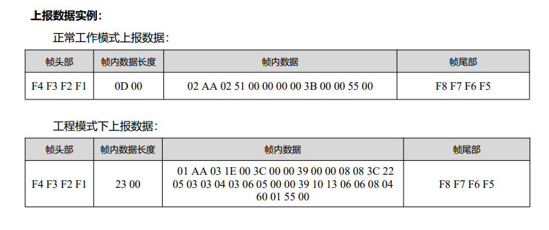

// 雷达数据类型
// 帧头部帧内数据长度帧内数据帧尾部
// F4 F3 F2 F1 0D 00 02 AA 02 51 00 00 00 00 3B 00 00 55 00 F8 F7 F6 F5
// 帧头部:0xF4 0xF3 0xF2
// 帧内数据长度:0x0D 0x00
// 帧内数据:0x02 AA 02 51 00 00 00 00 3B 00 00 55 00
// 帧尾部:0xF8 0xF7 0xF6 0xF5
// 帧内数据:
// 0x02 AA 02 51 00 00 00 00 3B 00 00 55 00
// 数据类型 数据头 目标状态 运动目标距离 运动目标能量 静止目标距离 静止目标能量 探测距离 数据尾 校验

DataPacket packet;
readData(packet, serial);
Serial.print("接收到的数据: ");
displayData(packet, u8g2);
