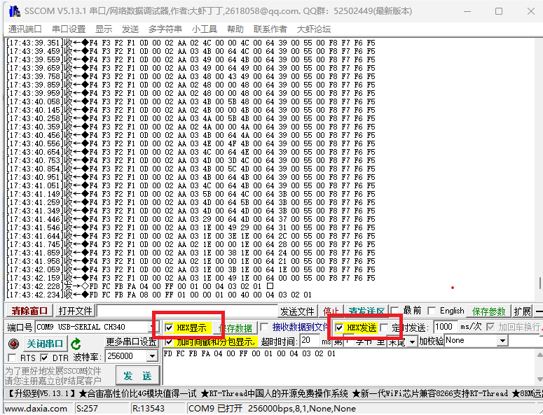

  2. 使用Windows通用的串口助手发送使能协议FDFCFBFA0400FF00010004030201无反应,实际上是发送任何数据都没有反应

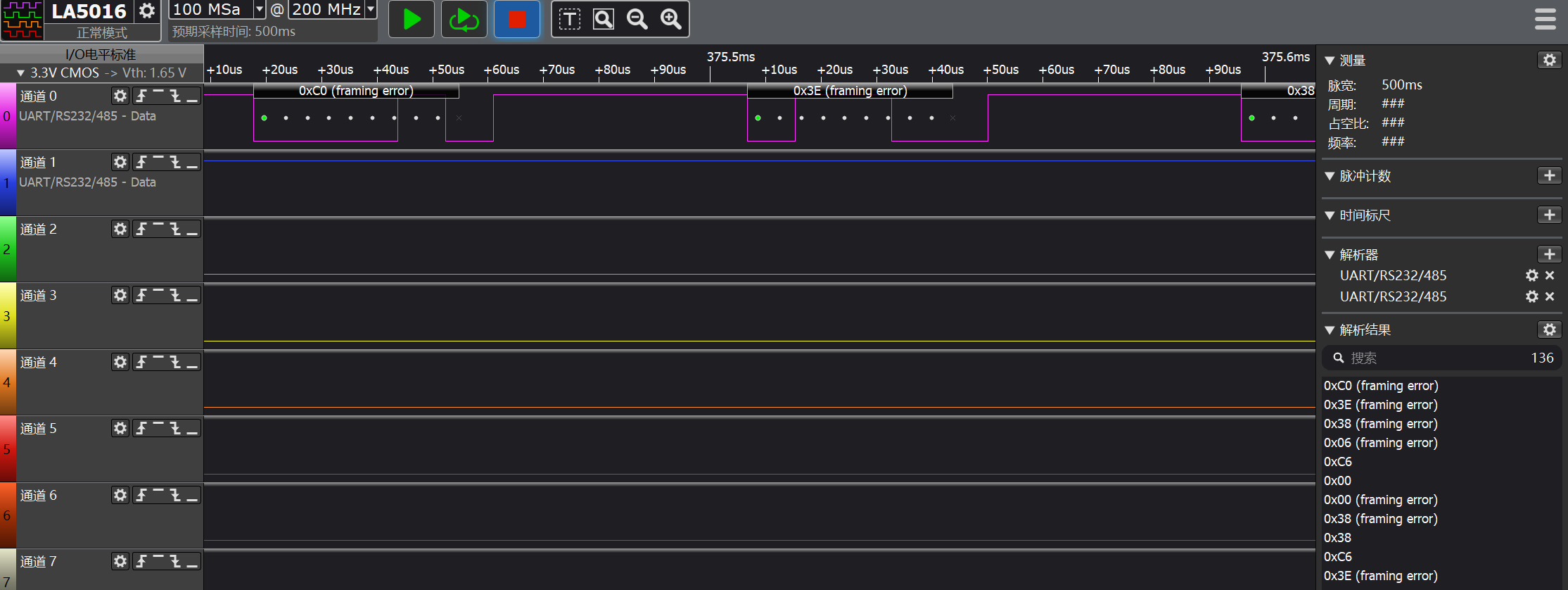

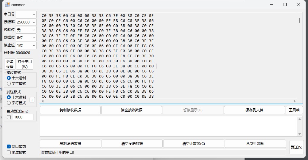

  3. 接上串口调试助手能够看到设备在持续的输出二进制,具体内容截取如下:
    C0 3E 38 06 C6 00 00 38 38 C6 3E 00 38 C0 CE 0E
    0E C0 CE C6 00 C6 C6 00 00 FE F8 C6 C0 3E 38 06
    C6 00 00 38 30 C6 3E 3E 0E 00 C0 38 00 38 C0 CE
    38 38 C6 C6 00 FE F8 C6 C0 3E 38 06 C6 00 00 38
    38 C6 3E 3E 0E F8 C0 C6 00 C0 0E C6 00 C6 C6 00
    00 FE F8 C6 C0 3E 38 06 C6 00 00 38 38 C6 3E 3E
    06 00 C0 CE 00 0E C0 0E 06 00 CE C6 00 FE F8 C6
    C0 3E 38 06 CE 00 00 38 38 C6 3E C0 38 00 C0 CE
    C6 00 C0 0E C6 00 C6 C6 00 00 FE F8 CE C0 3E 30
    06 C6 00 00 38 38 C6 3E 00 38 30 C6 38 00 C0 0E
    C6 00 C6 C6 00 00 FE F8 C6 C0 3E 38 06 CE 00 00
    38 38 C6 3E 06 38 00 C0 0E 38 C0 0E 0E 00 C6 C6
    00 00 FE F8 CE C0 3E 38 06 C6 00 00 38 38 C6 3E
    F8 C0 00 C0 CE 38 0E C0 0E 06 00 C6 C6 00 FE F8
    C6 C0 3E 38 06 C6 00 00 38 38 C6 3E F8 C0 C0 0E
    C0 C0 0E 38 00 C6 C6 00 00 FE F8 C6 C0 3E 38 06
    C6 00 00 30 38 C6 3E 00 0E C0 0E C0 00 C0 0E 38
    00 C6 C6 00 FE F8 C6 C0 3E 38 06 C6 00 00 38 38
    C6 3E F8 06 00 C0 0E 0E C0 CE 38 00 C6 C6 00 00

LD2410 Tool 无法和该设备建立连接提示建立失败可能是因为你的接线错误导致,使用串口工具发送命令无反应可能是因为没有选择HEX发送,显示二进制是因为没选上HEX显示,需要勾选上de9a7139a65dbd3bbd9cad6336f53723.png

问题已解决,波特率切换成115200后,解析正常了
