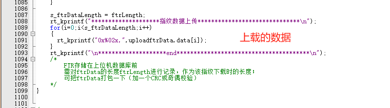

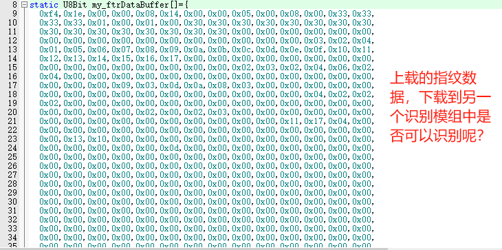

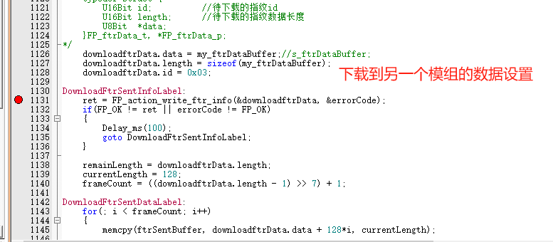

手里两个fpm383c模组,其中一个模组注册后,上载数据,下载到另一个模组中进行识别,是否可行?为什么我这边无法识别呢?
注册到了ID=3的地方,无法识别。

相同模块的协议和指纹数据是可以互相上传下载的,如果无法识别失败的话可以多换一下手指按压位置看看.
