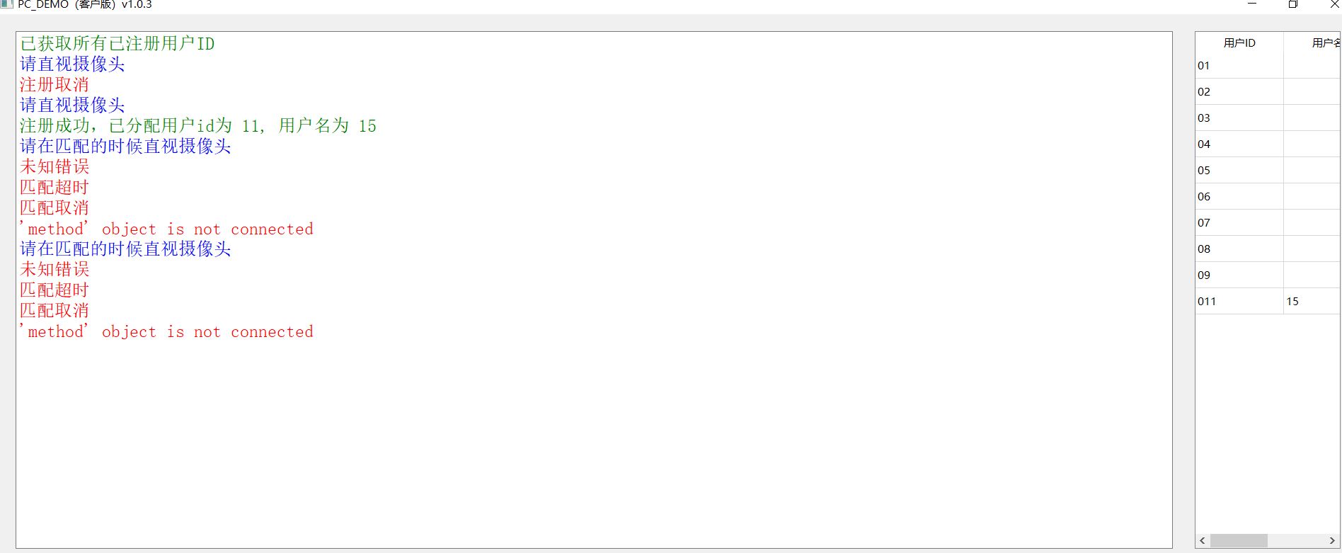

FR1002匹配时出现未知错误
发布于 2024-04-15 14:48:31
只能注册,匹配一直是这样的情况
注册后重新打开上位机,用户名也会消失
932
xiao_guan 2024-04-16
1、查看是否是供电不够,供电不足的话识别效果会比较差;检查是否圆角朝下,有没有拿反;
2、这个只读取ID而已,读取ID没有办法显示注册的人名,只有匹配后才会有返回注册的名字。
