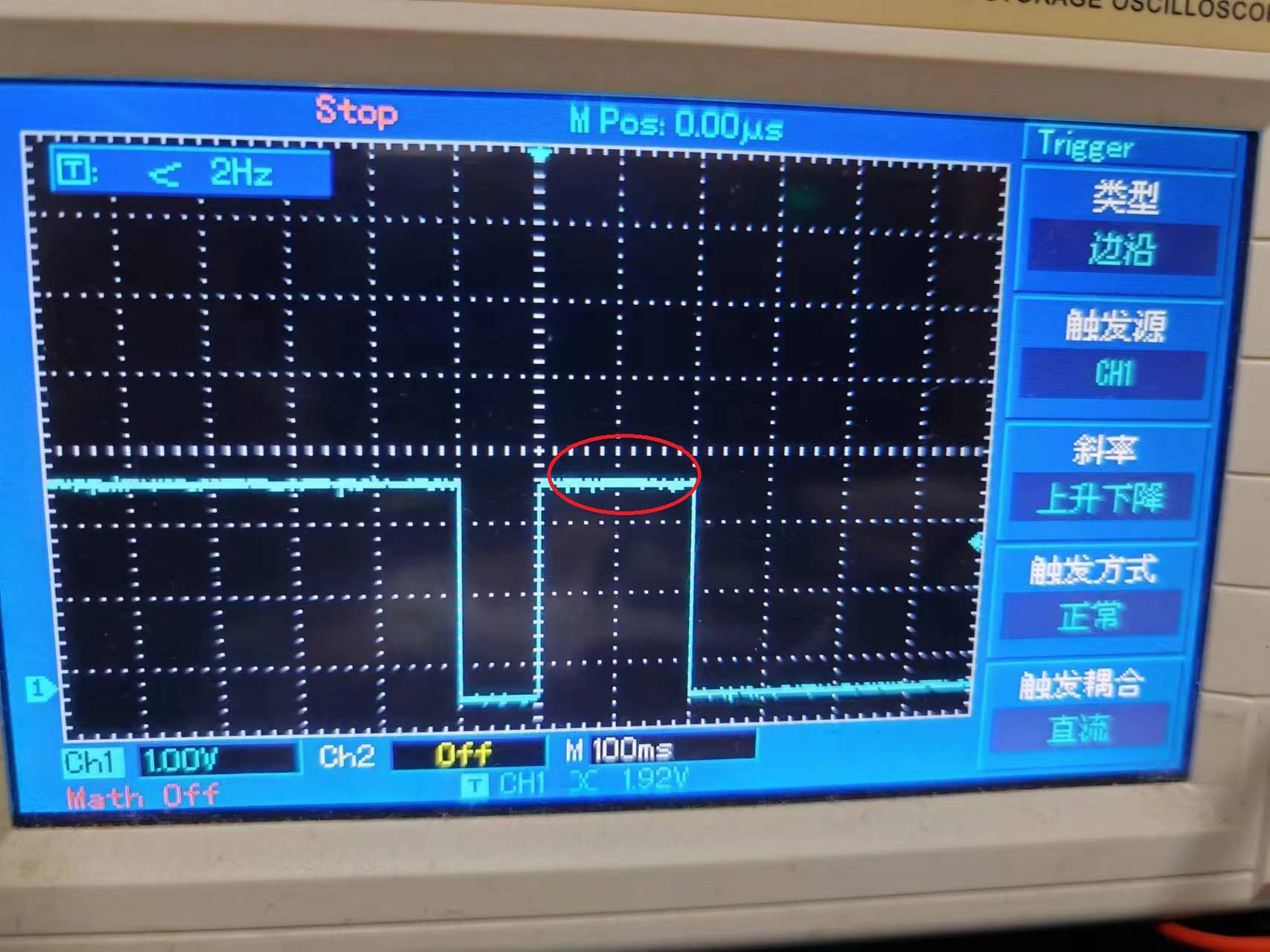

使用HLK-LD2410B,固件版本2.04.23022511,电路为使用HLK-PM01供电,HLK-LD2410B的out接光耦,然后光耦控制一个机械继电器控制输出。但是测试发现,当从有人变成无人情况时,即out脚从高电平变为低电平时,偶尔会出现out脚短时间异常跳动数次。示波器捕捉波形如下:
无人持续时间无论设为2秒和5秒都会偶尔出现这样的情况。

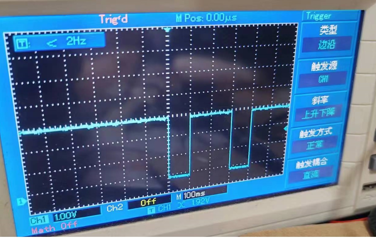

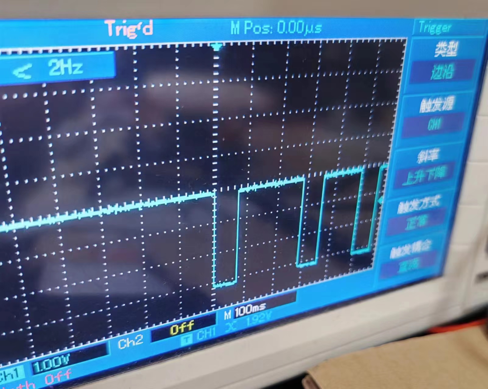

将2410B的固件降级为V1.07.22091516,则这样的情况更容易产生。而且有时发生跳动的次数更多,例如:
示波器监测HLK-PM01输出的5V,发现在OUT异常跳变的过程中,电压并没有变化。而与APP的蓝牙连接也没有出现断开情况。所以也不像是供电不足引起的。

继电器对模块的判断会有干扰,尽量远离继电器。
hlktech 认证专家 2024-04-25
继电器的跳动会有微弱的动作,这个被雷达捕捉到了。
可以尝试远离继电器,或者将前几个门限的感应值设置成最大这样屏蔽前几个距离门,试试.
如果还不行,可以用线链接继电器再试试排除继电器干扰
