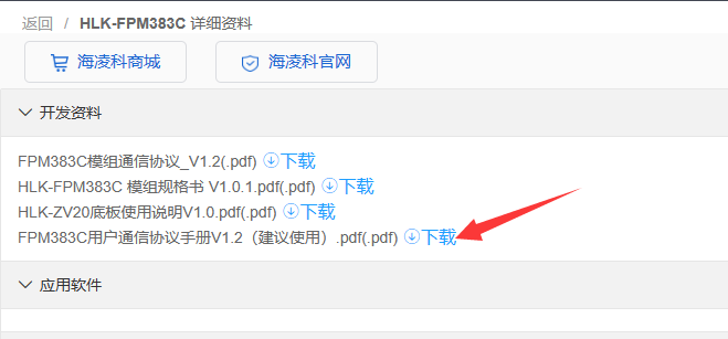

xiao_guan 2024-05-24
383系列的指纹参考此协议文档,这个是专有协议,你发的这个协议是通用的协议,这个功能这款是没有的。
