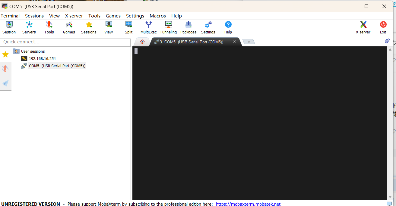

请问怎么uboot烧录升级呀(新手),RM60固件我有了,串口线我也有。我按照RM60资料下载里的升级方式,并不能够升级,因为我的lan口用不了,串口线接入了页面也没显示。

mio 2024-07-09
还是进入不到串口界面
