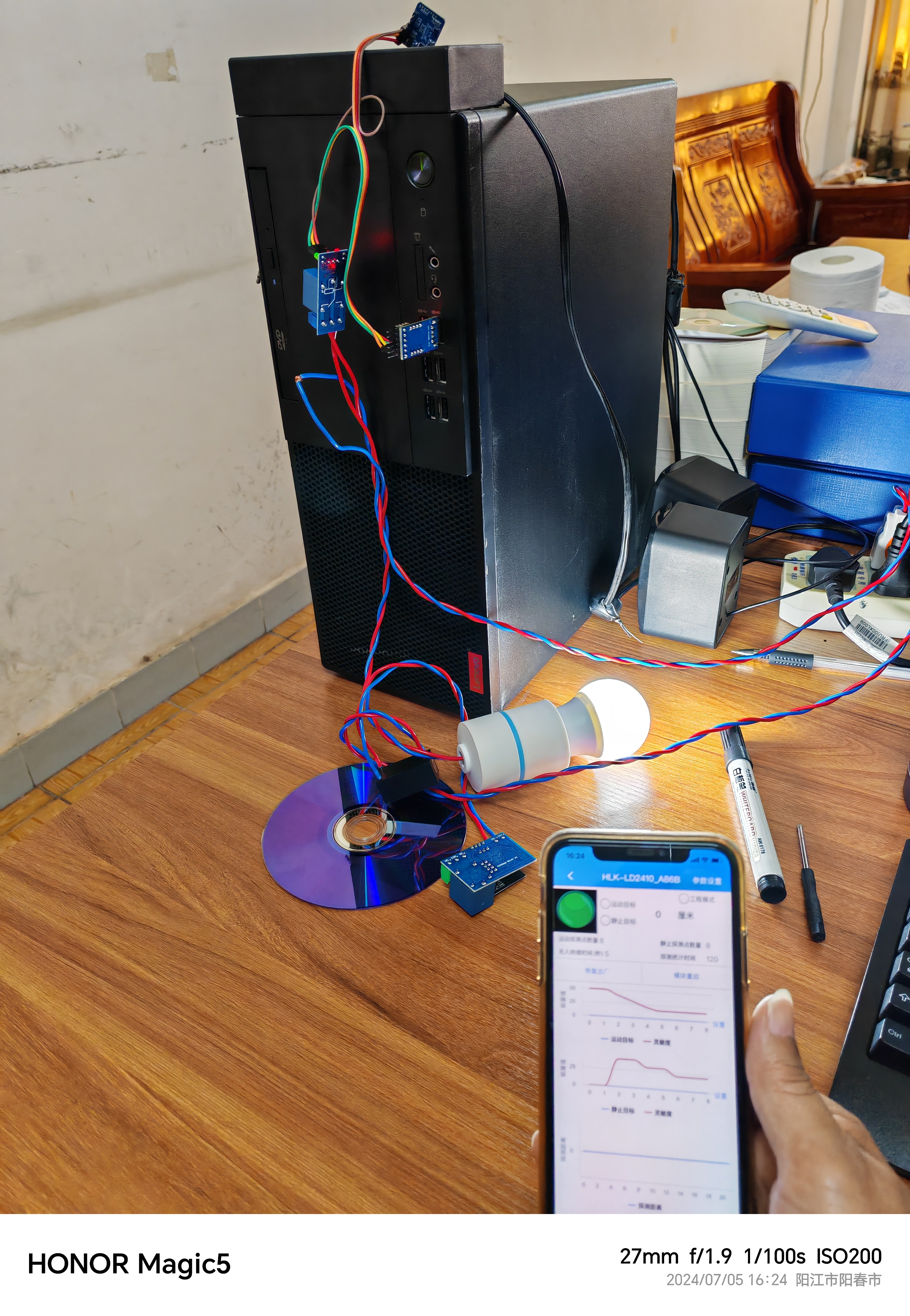

LD2410C通电即输出高电平

1 请检查下供电,可以用直流5V电源给模块单独供电,电脑的USB口供电可能不够稳定,可以找个USB充电器供电试试。
2 模块放在电脑上会有电脑风扇的震动造成误识别。可以放在一个稳定的地方。
3 看下模块正前方是否有其他微动的物体?
