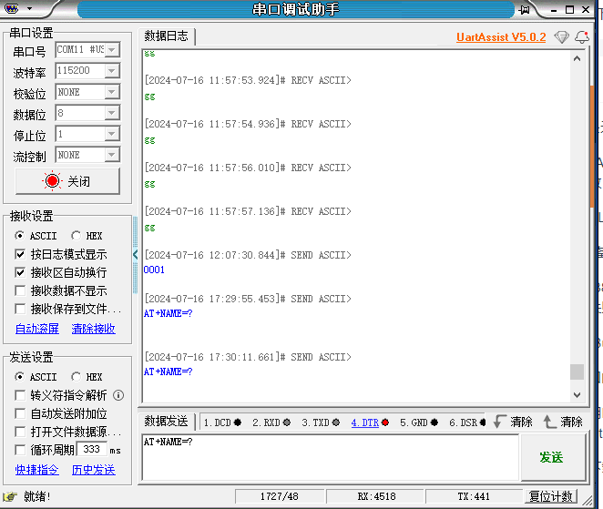

上拉50-2000ms ,B26无法进入AT模式,永远是透传,按照最小电路图画的PCB
发布于 2024-07-16 11:26:19
上拉50-2000ms ,B26无法进入AT模式,永远是透传,按照最小电路图画的PCB,
默认串口波特率也是试出来的115200,建议完善文档。

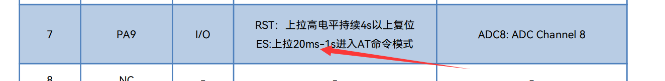

1、上拉20ms-1s

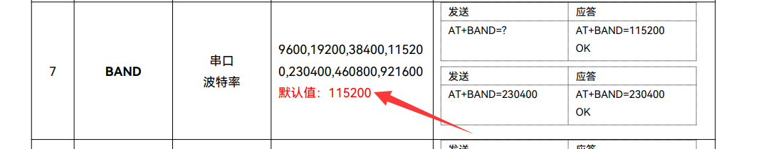

2、文档默认波特率是有的

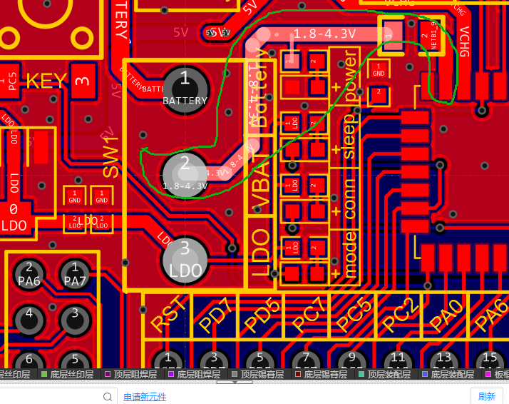

通过这个图看么锂电池最高4.3V都应该可以,所以也应该ldo略高导致的进不去AT
