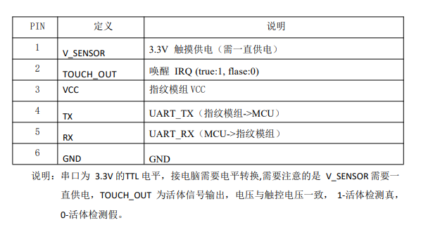

zw101的2号脚不支持唤醒功能吗?

2引脚为活体检测输出引脚

zw101指纹模块进入低功耗之后的,触摸模块TOUCH_OUT是不是可以输出脉冲或者高低电平?
ZW101的TOUCH_OUT电平始终为低
但是我休眠后,触摸面板中断都没进的,中断已经是测试过的,中断功能正常,就是没有收到高电平。这个2号引脚到底怎么用?网上资料也挺少的,我考TB上面的评论也挺多人说不支持这个换醒的功能
@WIXAN 这个活体检测是相当于唤醒功能吗
@WIXAN
V_SENSOR 需一直供 3.3V ,用于在待机时,触发唤醒
TOUCH_OUT 只在待机时有效,平时低电平,有手指按下时,高电平
VCC 指纹模组供电,待机时需要切断电源
TX 接MCU的RX
RX 接MCU的TX
GND 电源负极
