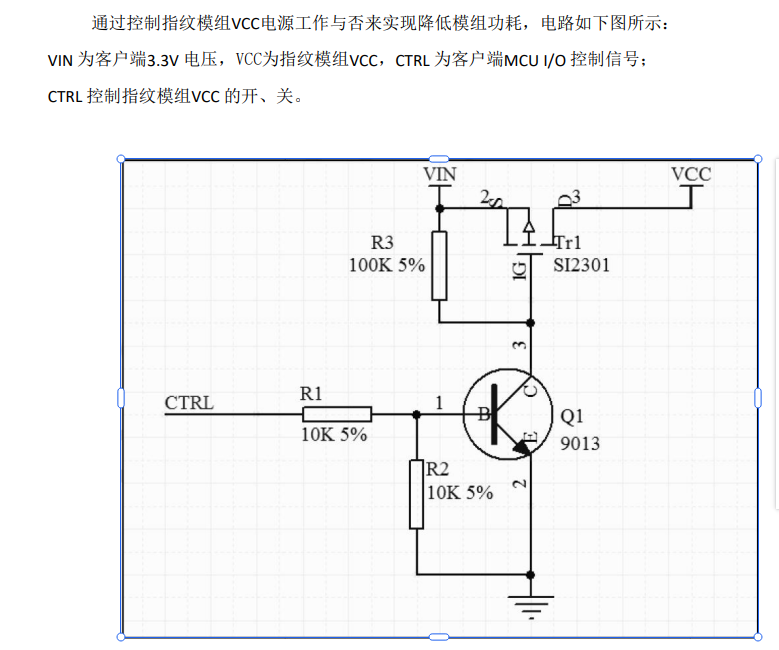

请问ZW101规格书中的CTRL是指哪个脚?单片机如何控制指纹模组VCC 的开、关!!,是不是通过TOUCH_OUT去控制Snipaste_2024-07-23_11-24-36.png

通过控制指纹模组VCC电源工作与否来实现降低模组功耗
电路是给的参考设计电路,VIN 是你单片机的3.3V电压, VCC 为指纹模组 VCC , CTRL 为你自己单片机的IO口 控制信号,通过这个高低电平来控制VCC的通断。
