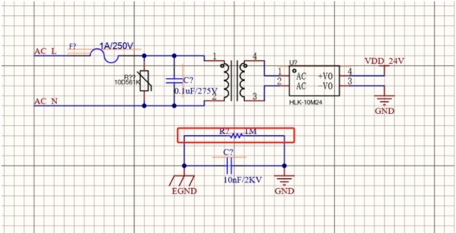

HLK-10M24模块放到PCB上,大地怎么处理
发布于 2024-08-06 14:18:36
用贵公司的AC-DC模块,交流地和PCB的GND是否可以这样接
海凌科技术支持-陈工
2024-08-07
将图中圈起的地方去除
