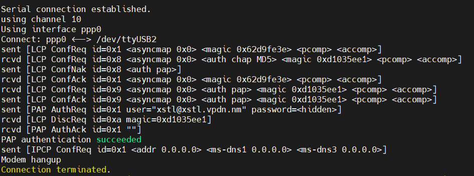

我们因项目需求,需要修改/etc_ro/ppp/peers/quectel-pppd.sh文件部分内容进行适配,指定认证方式为PAP。
但是设备重启后脚本会恢复到原始状态,不能实现开机重连。请问如何将修改后的文件保存,并在重启后不回复原始状态?

如果你们修改之后测试正常的话,可以联系我们的业务,提供修改之后的配置给我们来改一版新固件再去给你们测试
