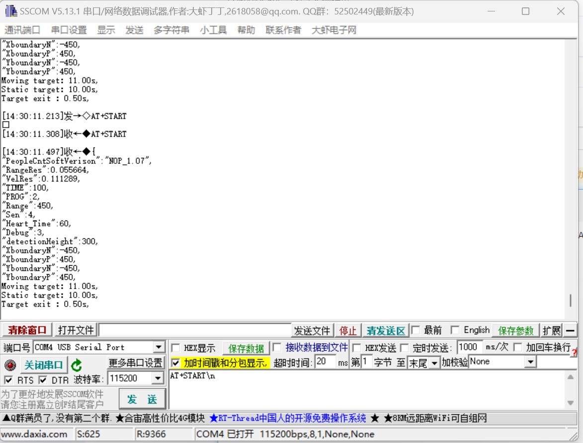

使用USB转tty调试LD6001A,雷达正常接收命令,并返回AT+OK,但是在使用AT+STARTn开启后一直不返回检测结果。
另外,模块默认波特率是115200,和手册上标注的921600并不一致。
967
您好是一发送start就回报固件参数是吗,那有可能是串口板电压不够,您可以试试接到5V进行测试,但是切忌正式使用一定要稳定的3.3V电源哦,接5V只能极短期测试哦
