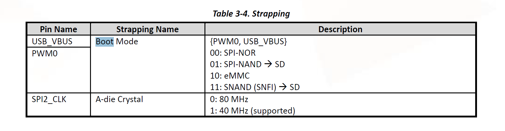

  2. 启动相关的电路有什么注意的,参考图纸没看出来。 看了MT7981手册,启动跟USB_VBUS、SPI2_CLK、PWM0三个管脚有关企业微信截图_17311417903853.png
  3. 有线转无线,有线端接LAN口还是WAN口? 参考图纸网口P0-P5,那个是WAN,那个是LAN

1、需要用到就接出来,不需要悬空即可
2、规格书有详细标红引脚,请注意模组启动不可对标红引脚进行电平操作,USB_vbus内部低,PWM0内部高,SPI2_CLK内部拉高
3、接wan口,规格书有说明P0是WAN
