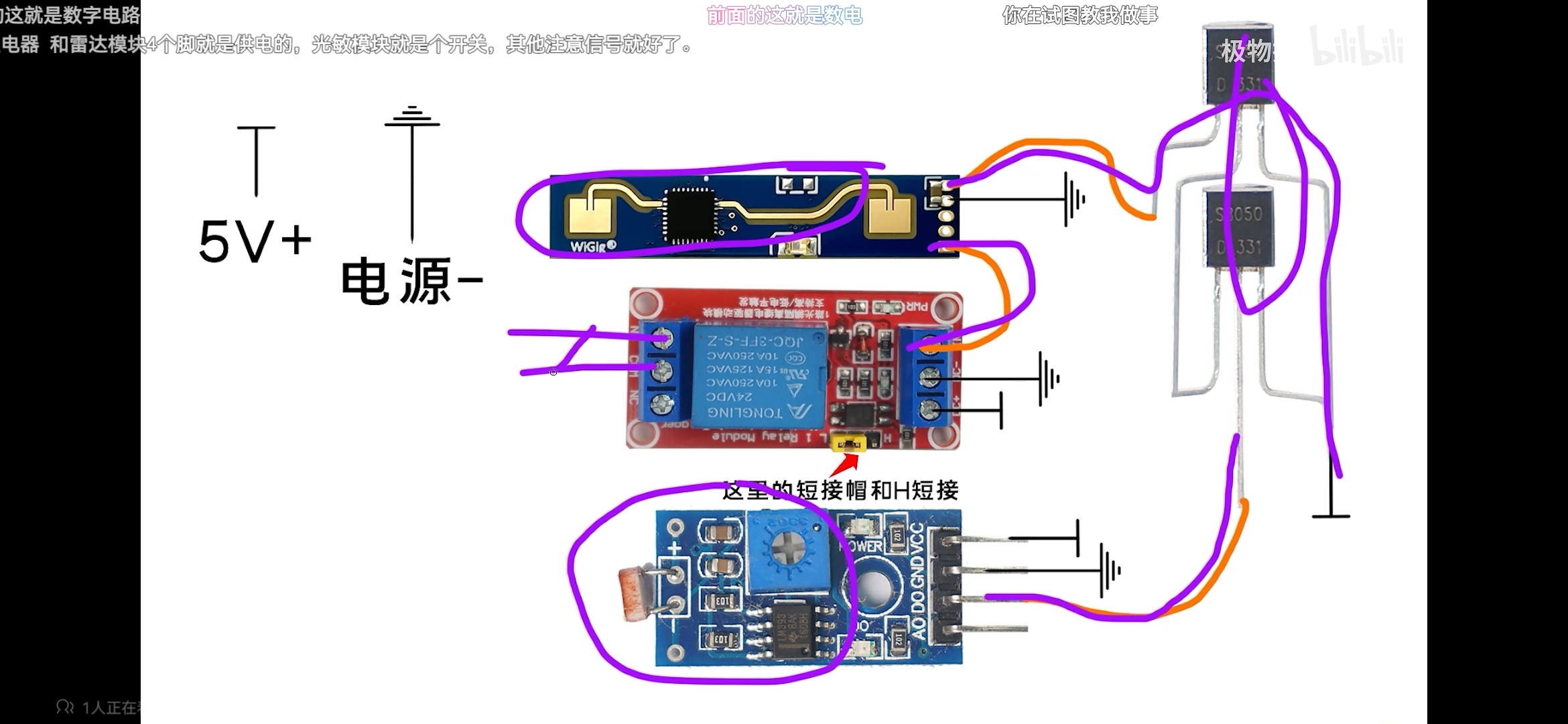

频繁自动触发开关,人靠近后就正常,过段时间又自动频繁开关
发布于 2024-12-10 16:15:11
{{VID_20241209_223918.mp4(uploading...)}}
频繁自动触发,而且我设置了10秒亮灯时长,为什么自己触发了又立刻自己灭掉!如果是继电器影响了应该是亮10秒才对,为什么一直开关开关。。。
这是接线图
981
manro 认证专家 2024-12-11
先检查一些供电电源是否稳定, 然后去掉其他所有设备,单独接模块到继电器上看看还会不会有这个问题
