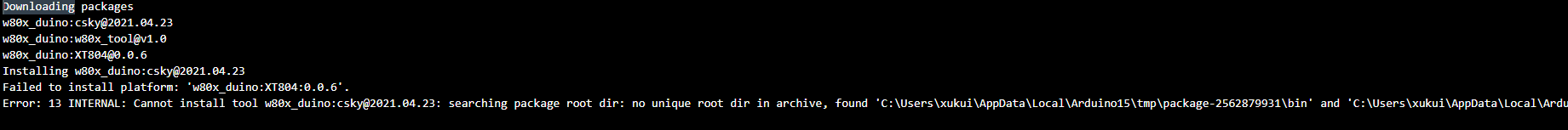

Downloading packages
w80x_duino:csky@2021.04.23
w80x_duino:w80x_tool@v1.0
w80x_duino:XT804@0.0.6
Installing w80x_duino:csky@2021.04.23
Failed to install platform: 'w80x_duino:XT804:0.0.6'.
Error: 13 INTERNAL: Cannot install tool w80x_duino:csky@2021.04.23: searching package root dir: no unique root dir in archive, found 'C:UsersxukuiAppDataLocalArduino15tmppackage-2562879931bin' and 'C:UsersxukuiAppDataLocalArduino15tmppackage-2562879931csky-elfabiv2'
卡在这一步一直过不去,如何解决?谢谢。
manro 认证专家 2025-02-10
错误提示显示工具链压缩包 (csky@2021.04.23) 中存在多个根目录(bin 和 csky-elfabiv2),而 Arduino IDE 要求工具链压缩包必须包含唯一的根目录。可以检查一下工具链打包时目录结构是不是有错误;
