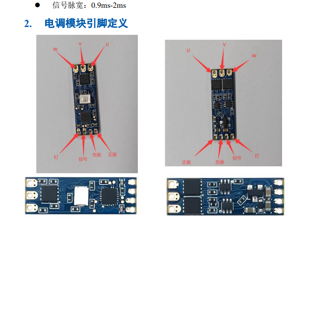

按照正确的方法接线,直接单片机冒烟烧毁

这个可以确认一下供的电是多少伏,连接模块的引脚是否连接对,模块本身是有宽压供电的,如果连接的不是供电引脚,会直接烧坏单片机的
