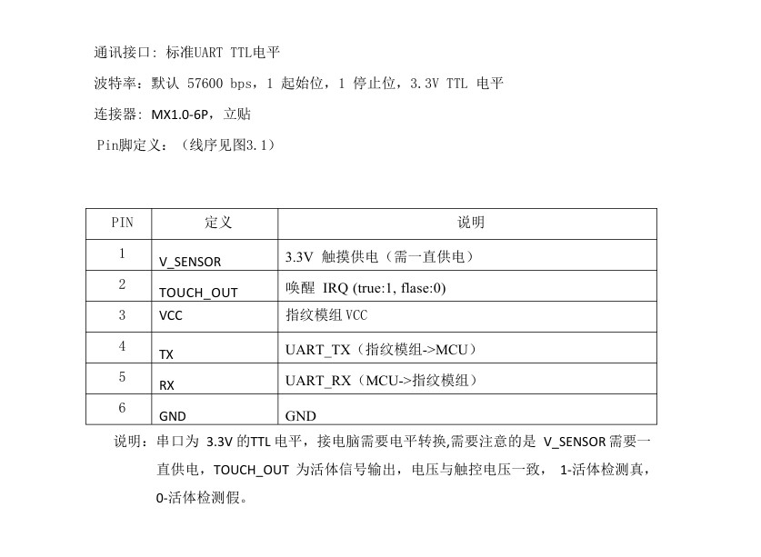

MCU串口连接ZW101,V_SENSOR和TOUCH_OUT可以不接吗?
发布于 2025-03-07 14:35:03
如果一定要接的话怎么接?

V_SENSOR必须一直供3.3v的点,TOUCH_OUT是可以选择不接的。
