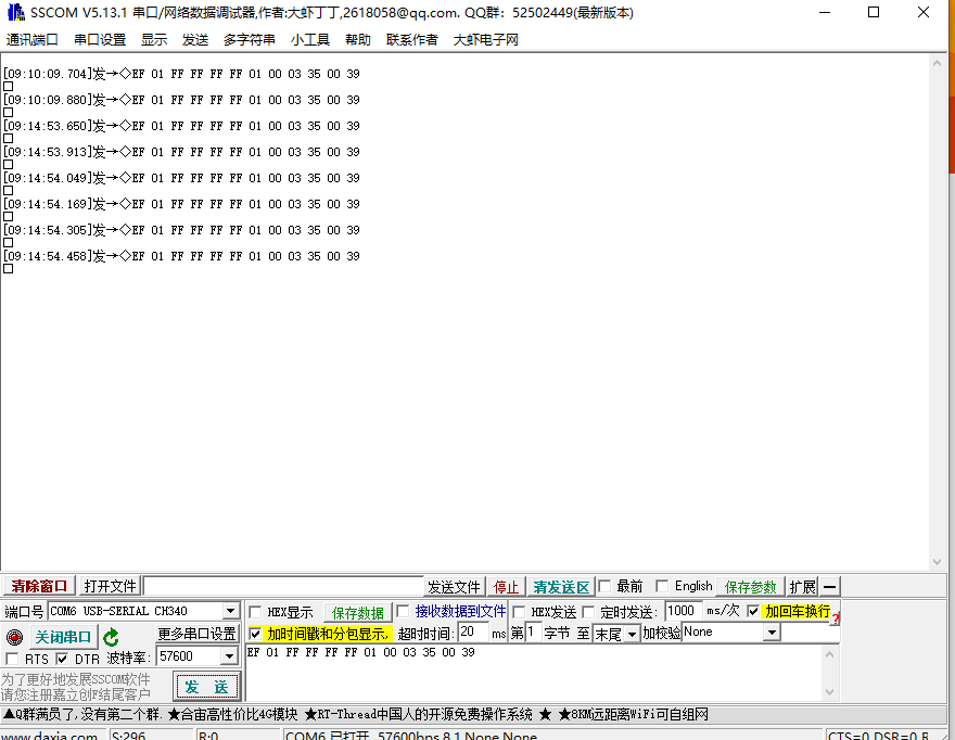

zw111发握手数据无响应

  1. 根据《指纹模组产品用户手册》,设备上电后会自动发送0x55作为主动握手标志。请确认设备是否已正确上电,并通过串口工具(如XCOM)检测是否有0x55的主动握手信号。
如果未收到0x55信号,可能是设备硬件异常或供电不足。
  1. 确认发送的握手指令是否符合协议要求
    • 指令代码为0x53。
    • 指令包格式如下:
      包头: 0xEF01
      设备地址: xxxx
      包标识: 01H
      包长度: 0003H
      指令码: 0x53
      校验和: 0x57
确保指令包的每个字段都严格按照上述格式发送。
确认串口通信参数(波特率、数据位、停止位、校验位等)是否与设备要求一致。例如,常见波特率为9600或115200。如果使用第三方工具测试,请确保工具配置与设备要求一致。
