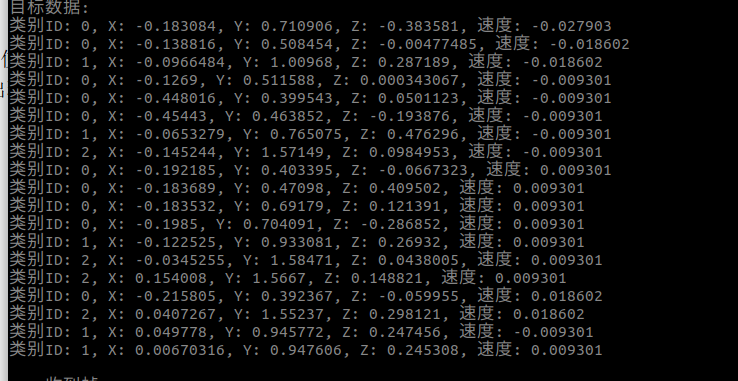

你好,LD6002C跌倒检测,消息类型0x0A08 3D点云检测结果中,x坐标,z坐标的值出现负数?x和y出现负数可以理解为相反方向。但速度的值也出现负数,这个是因为什么?还有一个就是类别0,1,2等等代表什么,有没有类别对应表,麻烦发我一下

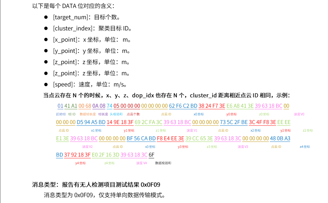

西红柿CC 2025-03-14
这个速度正的是靠近,负的就是远离,这个类别id就是点云id的,这个在我们的6002C串口协议里面有描述。
