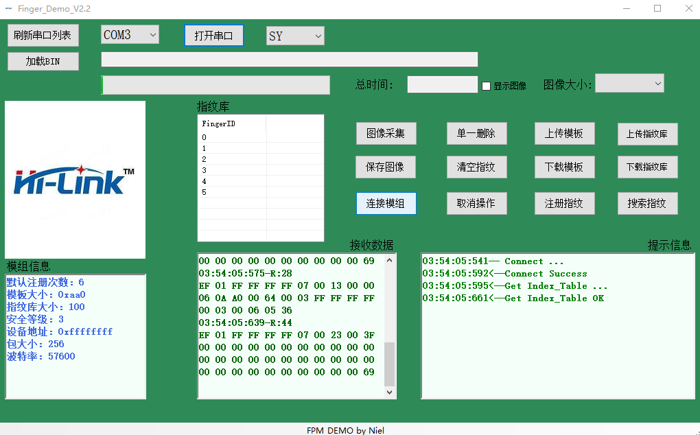

开发板与zw0623连接出现后,一直发送0x55的上电提示?
发布于 2025-03-27 16:08:49
已知上位机已对指纹进行了注册

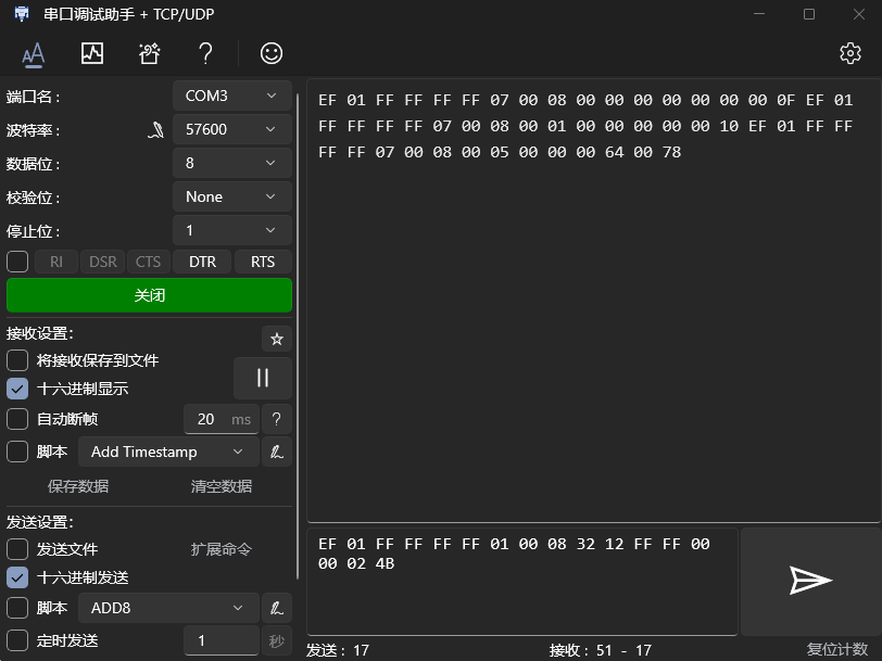

后续串口验证也得到实现
开发板串口接收一直为0x55
688
您好您这个是否已经测试好了单模块且已经注册了指纹,如果是先测试好了单模块那么可以看一下开发板与指纹模块之间的供电和数据连接是否正常,0x55可能是代表模块一直在重启可以检测电源和数据连接是否正常
