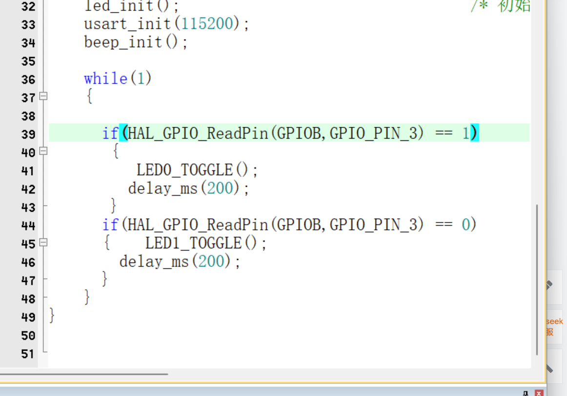

人在与不在时高低电平的问题
发布于 2025-07-02 13:33:42
请问我设置人在高电平时LED0亮,人不在低电平时LED1亮,但是我在与不在都是LED1亮这是怎么回事呀c0b107198beaa8feaaced42642beec86.png
845
海凌科技术支持夏工
您好,可以查看一下模块门限值参数如何设置的可能设置过低导致雷达误触发
