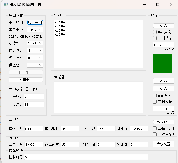

HLK-LD102模块使用配置工具时读取配置一直不成功是怎么回事?

可以先检查一下你的硬件接线是否正确,如无异常,请确认自己购买的模块是否为移动感应版本,此模块有两个版本的固件。
