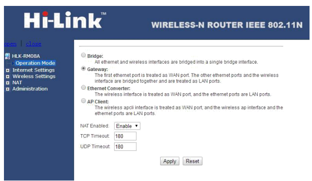

MT7628的指导书中的界面是如何开发的?使用的那种技术?
发布于 2025-10-20 10:54:41
如图,该界面是使用OpenWrt更换主题开发的吗?还是哪种?
801
manro 认证专家 2025-10-21
7628WEB管理界面是基于 OpenWrt LuCI WebUI开发的,可通过 UCI 读写系统配置;
界面源码在 SDK 的 feeds/luci 目录中,可直接修改或新增模块进行二次开发。
