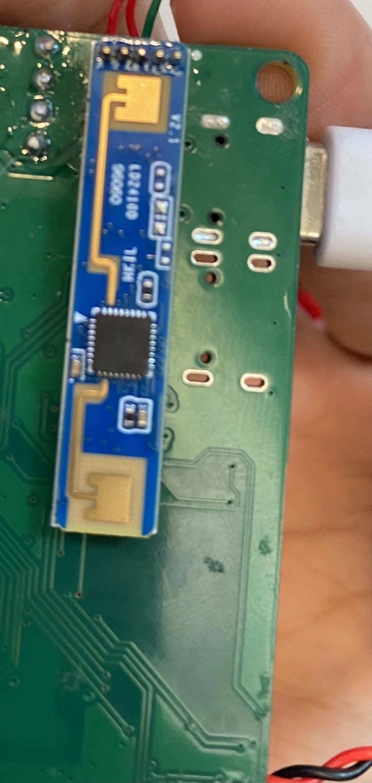

在某宝买的2410b模块,串口信息输出如图,并且波特率也和手册上描述的不一样,发送命令也不响应,上位机连接失败(更改过不同波特率),app上蓝牙也搜不到,是固件有问题吗,哪里能下到最新固件呢

您好您这是2402不是2410B,2410b是长条形状的,2402没有蓝牙的如果您需要的是2410B您可以去退换货
