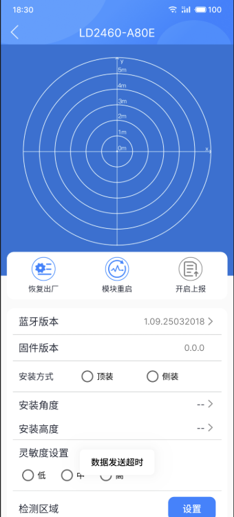

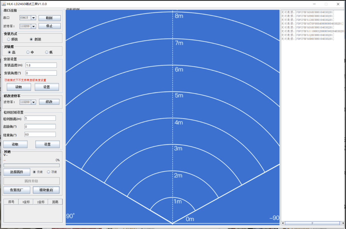

HLK-LD2460套件(单模块+测试底板+线材)通过APP和电脑上位机都无法连接
发布于 2025-12-31 11:20:38
见图片,是否需要更新固件或什么,为什么无法连接也查询不到固件信息呀?
1.8k
manro 认证专家 2025-12-31
可以检查一下usb的串口供电和数据是否正常,直接用串口工具打开串口看模块是否有输出
