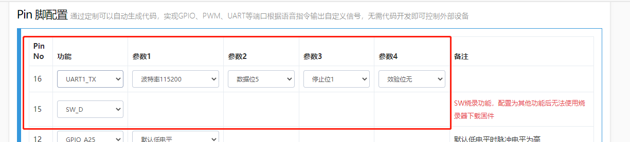

还没解决,求助,HLK-V20,启用串口之后,回复语不播放
发布于 2022-09-07 14:36:32
HLK-V20,启用串口之后,回复语不播放。
如果不启用串口, 回复语播放,对应的GPIO变更,都没问题。
但用上串口后, 串口数据也没发出来, 回复语也不播放了。
补充
回复语能播放大约0.3秒,能听出来它识别出来了, 但回复语播了半秒后就停掉了。
求助,帮看看是啥问题?

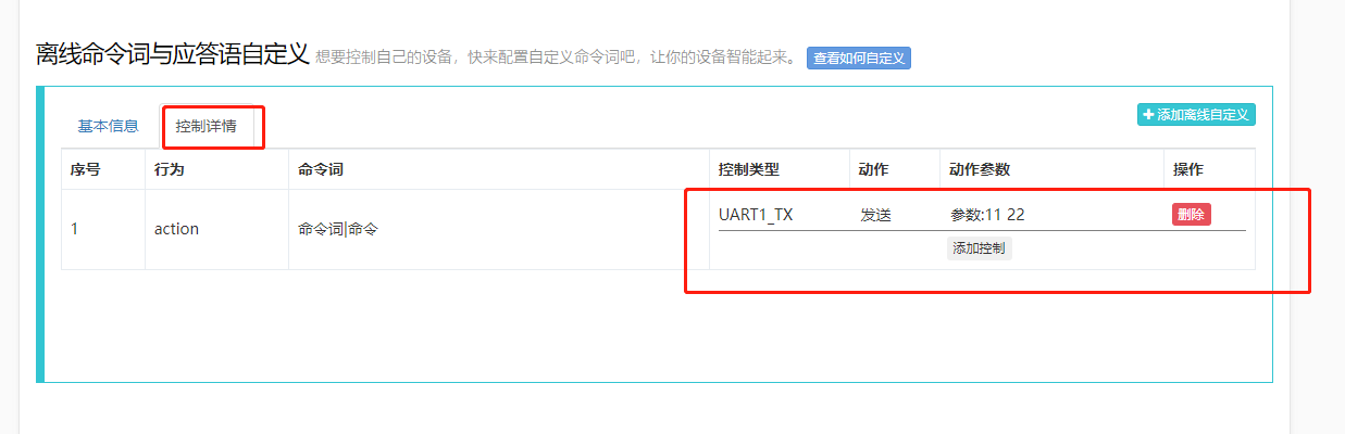

决然 认证专家 2022-09-08
串口开启是在这里去开启和使用的,添加控制指令

确认一下哦,
启用串口, 只能从PinNo 16,15启用吗?从下面的Pin口启用不行?
16,15的话不是禁用烧录了吗?

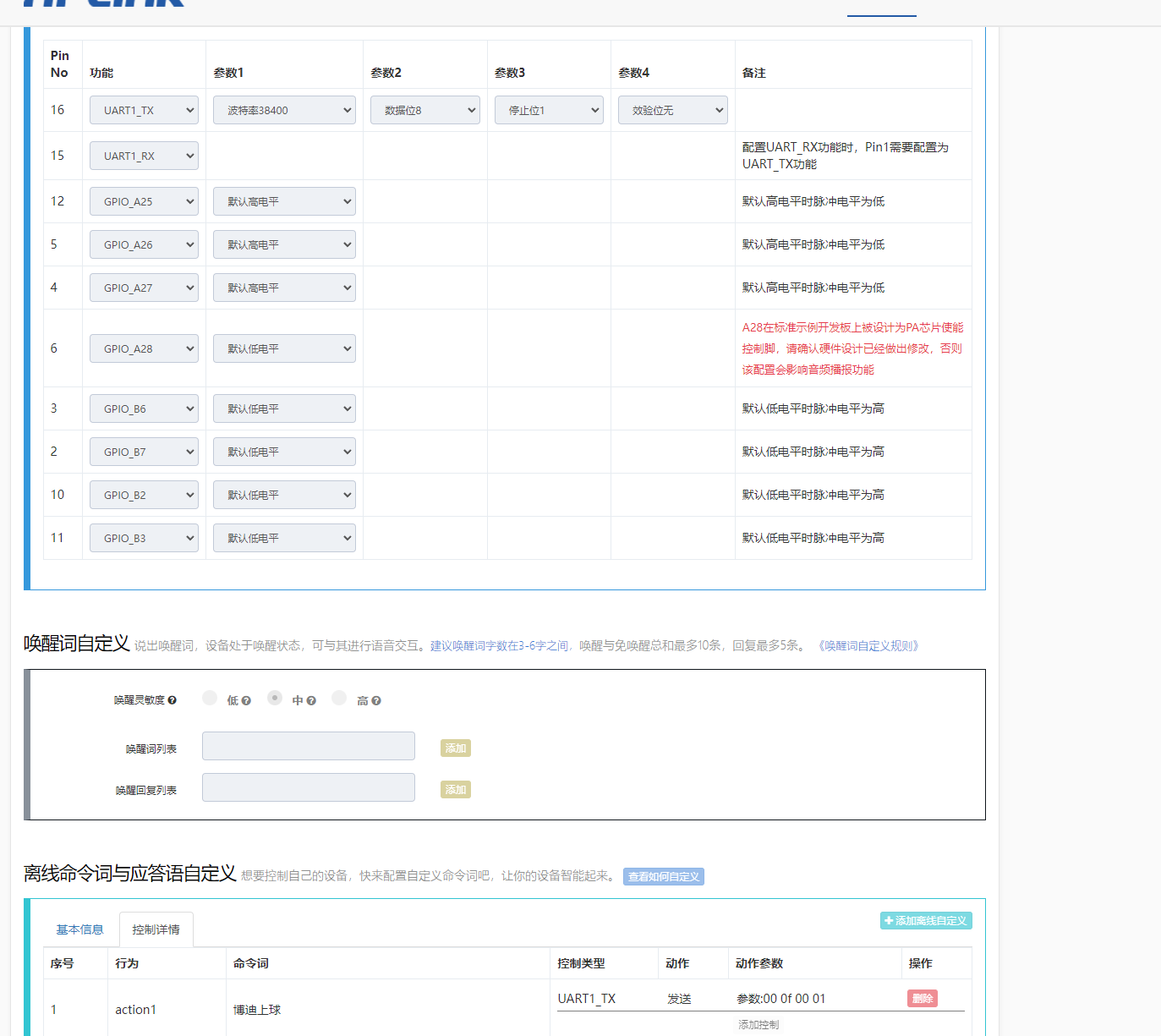

ywnzzl
ywnzzl 2022-09-14
是这个板子不支持串口吗?有同行有过成功发串口信号吗?
ywnzzl
ywnzzl 2022-09-30
黑一回:
我买的这批次十个板子, 估计固件版本问题,一直解决不了打开串口后, 回复语播放问题。
换了方案 用了智能公园SU-03T, 跟V20 几乎一样, 包括指令管理的后台,功能更全一点。
包括唤醒词也可以发串口数据。
使用串口后,回复语播放也没问题。
并且发现,后台界面, 硬件方案, 固件目标结构,文件名,烧录工具,简直是一个人出的。
为什么结论我这批次的板子有问题呢
我把su-03T的指令升级包,可以直接烧录到V20中, 并且工作基本正常, 只是回复语播放有问题。
----哈哈, 海凌科,有点丢人了。
