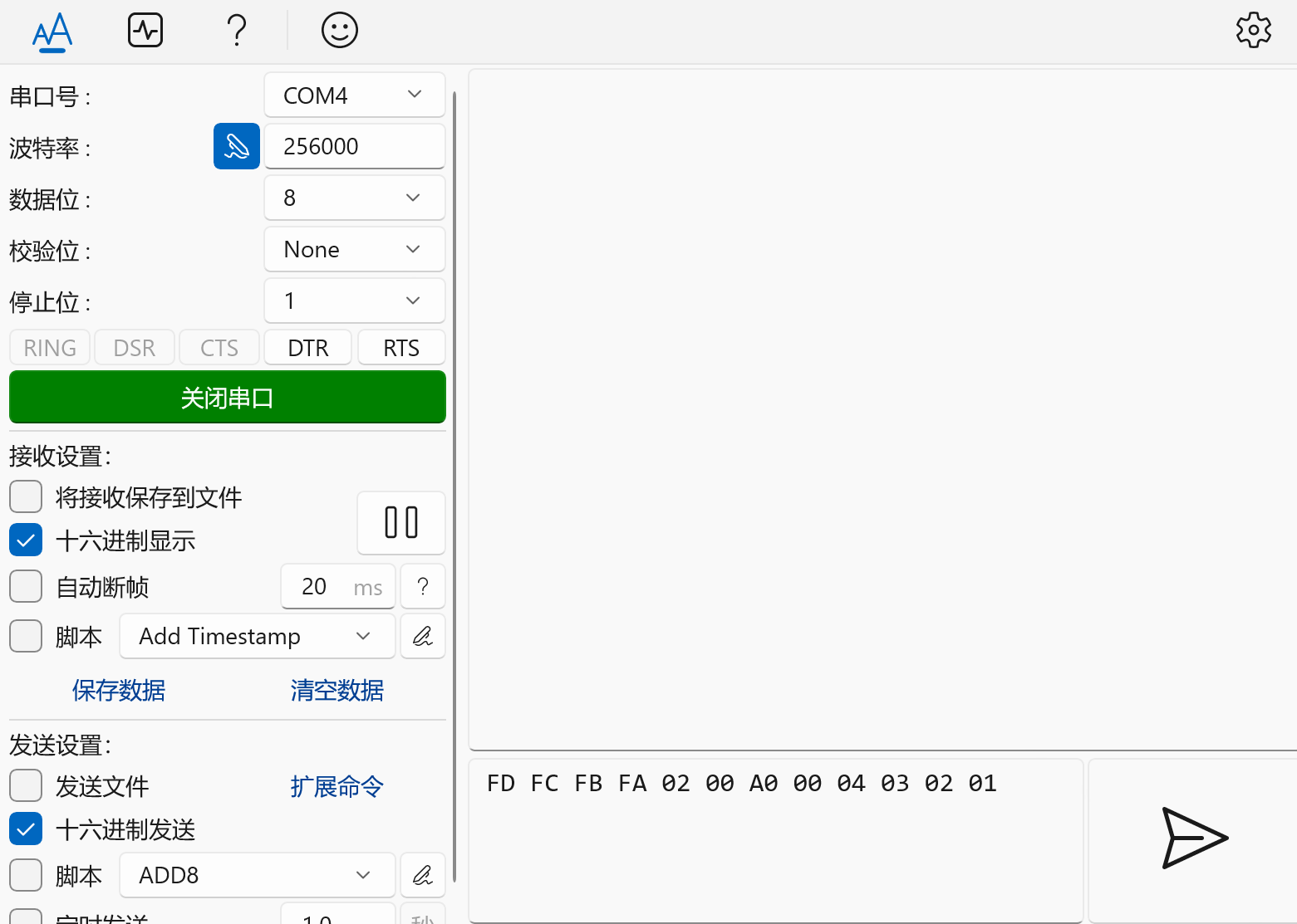

使能配置后下发设置串口波特率命令没有ACK,其他命令有ACK
发布于 2023-10-31 01:25:34
板子型号:2450
  1. 先发送使能命令:FD FC FB FA 04 00 FF 00 01 00 04 03 02 01, 收到ACK为成功
  2. 再发送设置单目标模式命令:FD FC FB FA 02 00 80 00 04 03 02 01,收到ACK为成功
  3. 发送结束配置命令:FD FC FB FA 02 00 FE 00 04 03 02 01,收到ACK为成功
以上设置可以正常操作,以下操作就不行:
  2. 再发送修改波特率为9600命令:FD FC FB FA 04 00 A1 00 01 00 04 03 02 01,一直收不到ACK。。。

xiao_guan 2023-10-31
固件版本是多少的,目前只有最新版本的才支持修改波特率
7788
7788 2023-10-31
读取固件版本无响应
