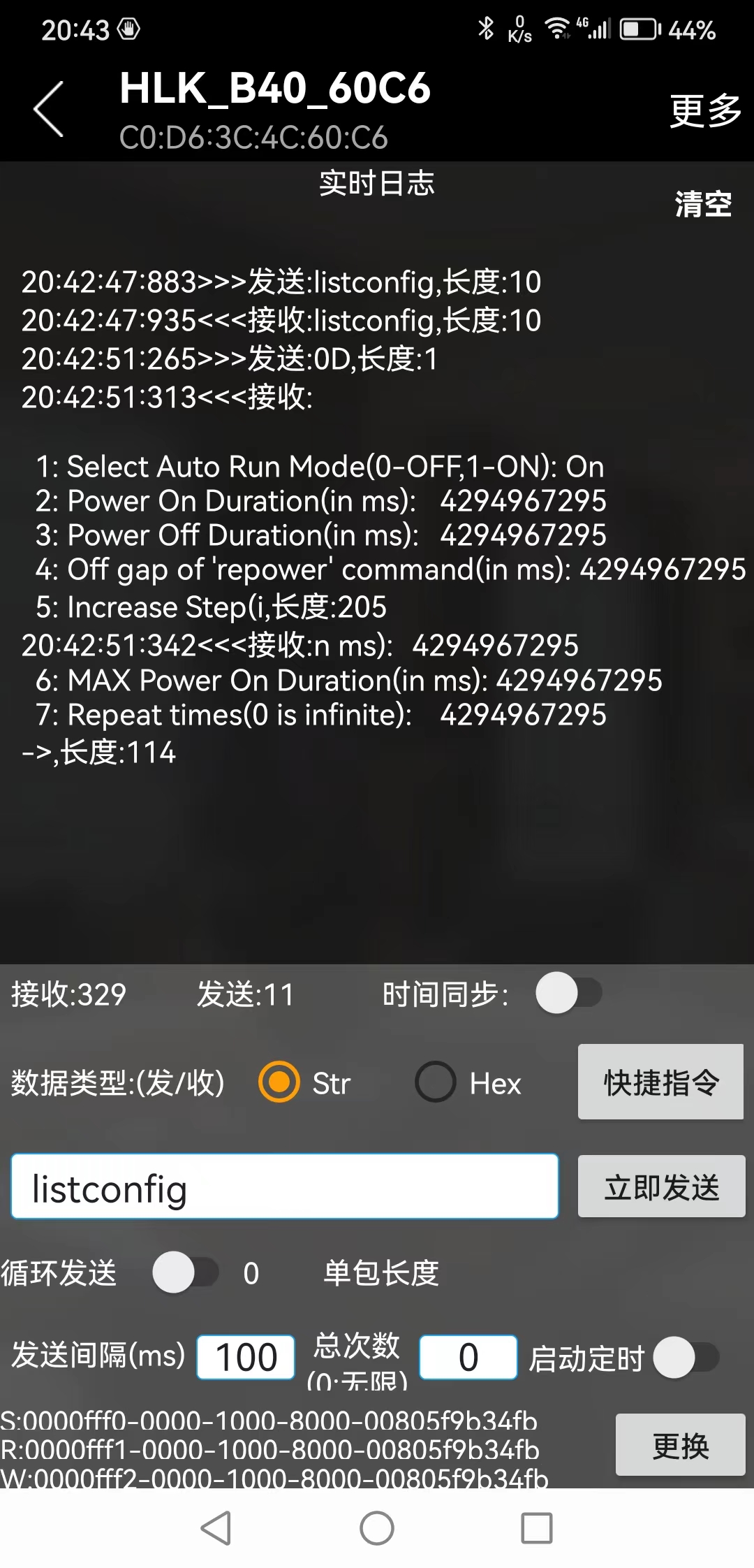

我知道在十六进制模式下,可以通过发送0D0A来发送回车键,但此时收到单片机送来的回应字符信息也成了十六进制数了。
我这边的单片机做了一个字符命令shell,所以希望在字符模式下能输入字符命令并发送回车,这样才能与单片机进行文本交互。现在只能发送文本命令但无法回车,调试起来很不方便。
请问有什么办法在字符模式下发送回车吗?

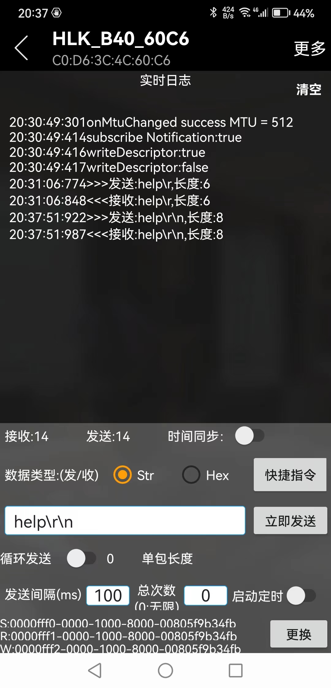

r表示回车,n表示换行
