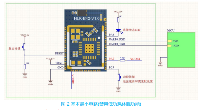

HLK-B40 透传模式没有问题;
但是AT模式出现异常,通过拉低PC5 0.5s~3s ,已经关闭了透传模式,进入了AT模式,但是输入任何AT指令,蓝牙模块都没有回应;

这里VDDIO,是指3.3的电源吗,如果不是,那 是什么
xiao_guan 2024-07-13
1、看下AT指令是否有加回车换行,或者使用另外一种方法,发送+++(不加回车换行)进入配置(AT)模式。

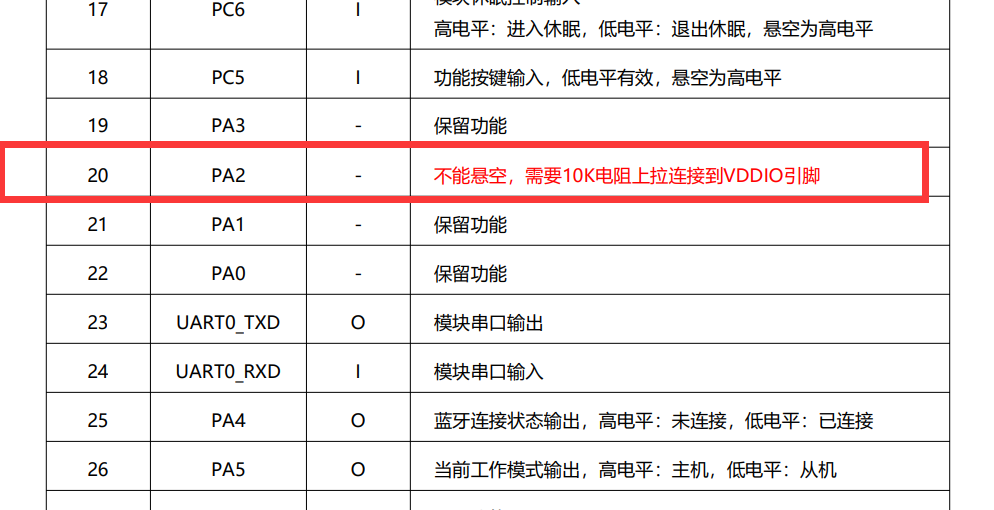

2、VDDIO串个电阻接到PA2上。
