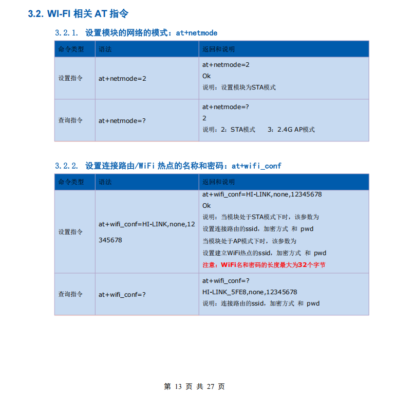

HLK-B35如何通过蓝牙发送命令配置表态IP。
发布于 2025-09-05 10:23:35
文档中都是使用电脑串口的方式发送AT指令,资料中提供的安卓源码蓝牙示例中,只有蓝牙配置STA网络的wifi名称和密码, 请问如何通过蓝牙发送命令实现和AT指令at+net_ip=192.168.16.254,2
55.255.255.0,192.168.16.254一样的配置静态IP的功能?
@Roy @xia11hh @Carson @xxb
918
海凌科技术支持夏工
您好您可以参考我们资料库里的规格书里的示例和应用软件里的配置软件来设置
