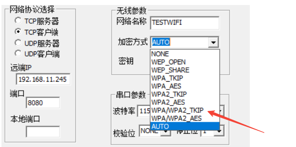

在CONFIG TOOL中对无线参数的加密方式配置有下面图中这些选项
通过at+scanap=1扫描现场WIFI得到的加密方式主要有WPA2-PSK、WPA2-PSK/WPA-PSK、WPA2-PSK/WPA3-SAE,没有相匹配的可选项
测试了配置为at+wifi_conf=TESTWIFI,auto,88888888,无法成功连接到现场WIFI
请问at+wifi_conf这个指令的加密方式传入参数具体有哪些,我应该选择哪一种传入参数才能保证最大的兼容性

可以选择这个加密方式试一下。
